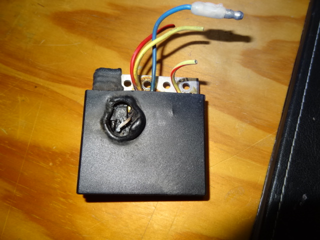

Cette petite boite noire (on ne sais pas encore a quoi ca sert XD) été situé très près du réservoir surtout quand ça commence a brûlé ! Mais ça roule quand même sans  Laughing .

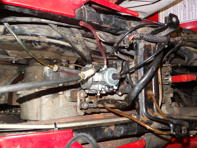

Puis c'est le carbu qui nous a lâché, un Mikuni VM34, qu'on a changé récemment ça donne ça :

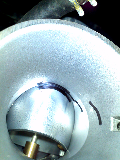

Et le moteur a redémarrer !!! It's alive ! Mais c'est la que les problèmes commencent, la durite rose qui pointe vers le haut bah on ne sais plus ou ça va mais d'après la doc c'est une arrivé d'air mais si je ne souffle pas dedans ça ne démarre pas XD. Pour ce qui est des réglage du carbu c'est pas ça non plus puisque le boisseau doit être relevé très haut pour qu'il tienne le ralenti :
Et on est obligé d'utiliser la garde du câble d'accélération car la vis de ralenti ne va pas assez loin  Laughing

salut effectivement il y a du boulot sur le big boss alors le petit boitier noir a l'air de ressembler a un relais mais etrange tout de meme ce transistor a l'interieur, tu a verifier si les phare/cligno fonctionne toujour? et si la batterie se recharge moteur démarré?
c'est bien un 2 temp le big boss? si oui faut t'assurer que tu est pas mis un carbu de 4 temps (gicleur plus petit) ce qui expliquerais pourquoi tu doit ouvrir autant le boisseau. et regarde aussi si c'est les meme gicleur que l'ancien carbu Okay

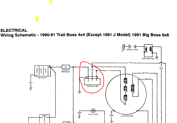

et j'ai regarder le schema electrique et ton boitier correspondrait au regulateur de tension ce qui veut dire que sans sa ta batterie ne se charge pas en roulant (voir image joint)

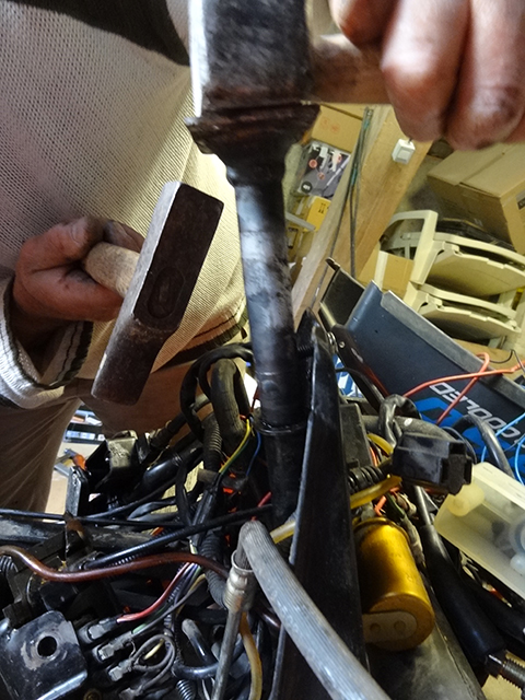

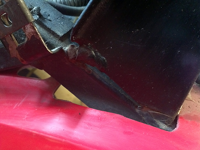

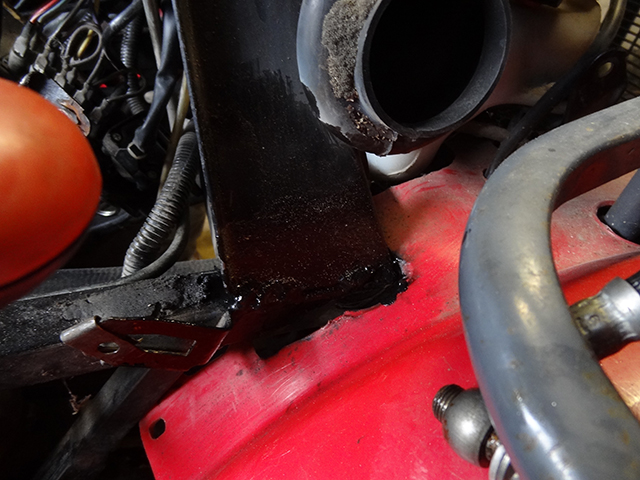

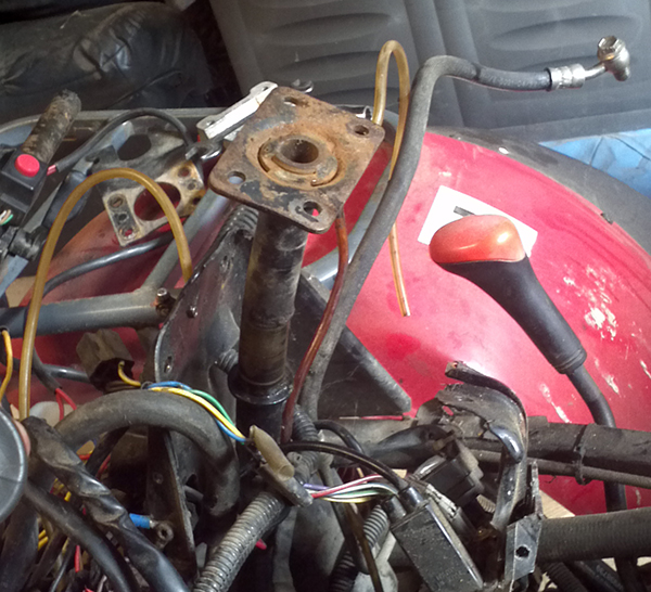

Après avoir démonté les leviers de frein, les maitres cylindres, les réservoirs, on a tout nettoyé et remonter puis on a remis le tout sur le guidon (jusque là pas de soucis) et je me suis dis : "tant qu'on y est je trouve le guidon trop sur moi et je veux qu'il soit plus sur l'avant" . Donc on dévisse le guidon et là la plaque de support nous semblais plié. On regarde plus loin et là on voit que la colonne est aussi plié, on continue et la plaque qui tient la colonne tire la gueule aussi et enfin ... Deux soudures qui lient cette plaque au cadre ont lâché ...
Le gentleman qui nous l'a vendu il y a quelques années a du oublier de nous dire que le quad avait fait un tonneau Smile
Donc on a tout déplié à chaud, soudé à l'arc ce qui avais lâché et repeint; tout remonté (j'ai pas les photos sur moi mais je vous montrerai le résultat)

oula effectivement il a bien manger la colonne Shocked  mais c'est la qu'ont vois un bon bricoleur éhéh

La colonne n'est pas ce qui m'a fait le plus peur, même si elle était plié ca reste un tube rond d'au moins 3mm d'épais, ça reste incassable. Mais, ce qu'on voit mal sur les photos là, c'est que la colonne est fixé (via une charnière) à la plaque juste à gauche. C'est la plaque qui tient le tout et elle n'est soudé sur le cadre que sur 4 points dont 2 sont cassé net. Sur la photo du dessus) et juste à l’aplomb en dessous du levier de vitesse) on voit un des points de soudure cassé et tout le jour entre la plaque et le cadre, et le point d'après était aussi cassé.
En fait toute la partie droite pouvait se soulever, si les 2 autres points avait lâché je ne serais retrouver avec un "guidon flottant".
(Et quand je souvient que j'ai roulé à plus de 55 ou 60 peut être plus entre les arbres dans mes hautes Vosges ... Les sapins ne devaient pas être rassuré  Laughing  )

Mr. Green pour le carbu, le règlage doit se faire boisseau en bas pour moi. c'est la richesse, le gicleur de ralenti qui donne le ralenti.
la cuve doit être étanche pour qu'il y ait une aspiration de l'essence dans le moteur, donc (pour moi) le tuyau dont tu parles doit être la surverse, pour le trop plein d'essence dans la cuve. si tu es obligé de souffler dedans, c'est que le carbu est sous vide, donc il y a bien un blème avec les gicleurs, la vis de ralenti, la vis de richesse bougie

   Donc on a un peu continué notre restauration. Pour commencer, la colonne de direction et son support :

Pour ce qui est du carbu et de ses gicleurs, les nouveaux sont vraiment différent des anciens et le revendeur ne peut pas n'en commander puisque chez Polaris il faut forcement les commander par 10 ... Mais il a accepter de me donner les références et aussi cette url :
