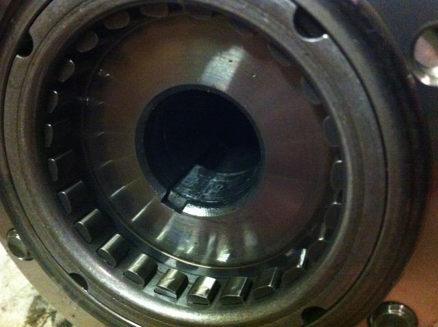

Bonjour à tous, un petit post pour ceux à qui le probleme pourrais arriver, donc après une rando d'une quarantaine de KMS sans ménager le quad ( boue bourbier eau etc ....) j' arrete le quad, quelques minutes après j'éssaye de le redémarrer et la plus rien, donc je le rentre comme ça, attend un ou deux pour voir si c'était l'humidité et toujours rien donc hier je commence à regarder de plus près et la probleme, allumage ok carburation ok ! donc je change quand meme la bougie, controle le bobine l'alternateur, le capteur de PMH le carburateur, les soupapes le calage et tjs rien d'anormal, la ça commence à gonfler, démontage de couvre culasse, du carter pour avoir accès au volant moteur et la Bingo le volant magnétique n'est plus en phase avec le piston donc arrache volant et la
la clavette est sectionnée, le volant a tourné sur l'axe du vilbrequin, l'axe est un peu abimé et le volant est beaucoup plus marqué donc pour l'instant je recherche un volant et j'ai recommander une clavette !!!!

mais au fait, est ce que t'es sur que ton volant est HS..?
il a tourné mais peut être qu'il est encore bon??

Il est marqué , j ai refait les cônes avec de la patte a roder les soupapes, le vilebrequin est bien revenu et le volant est encore un peu marqué, si je n en trouve pas un je remonterai celui la mais je préférerai en remettre un en état
