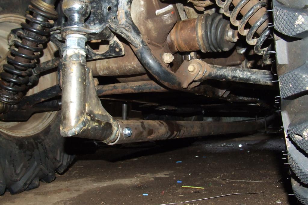

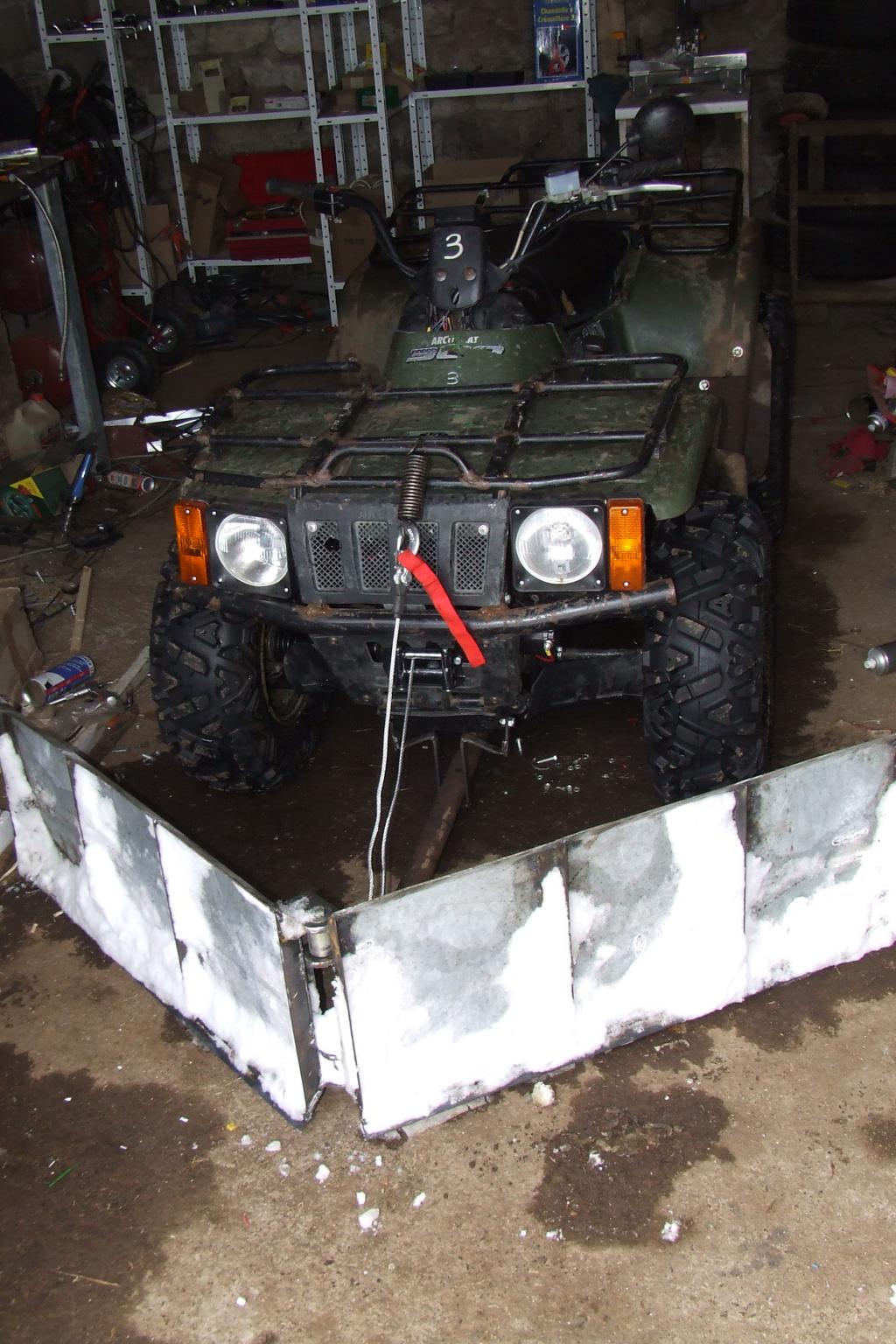

Voilà, j'ai pas eu trop le temps de faire des photos à chaque étape mais vous avez le final...

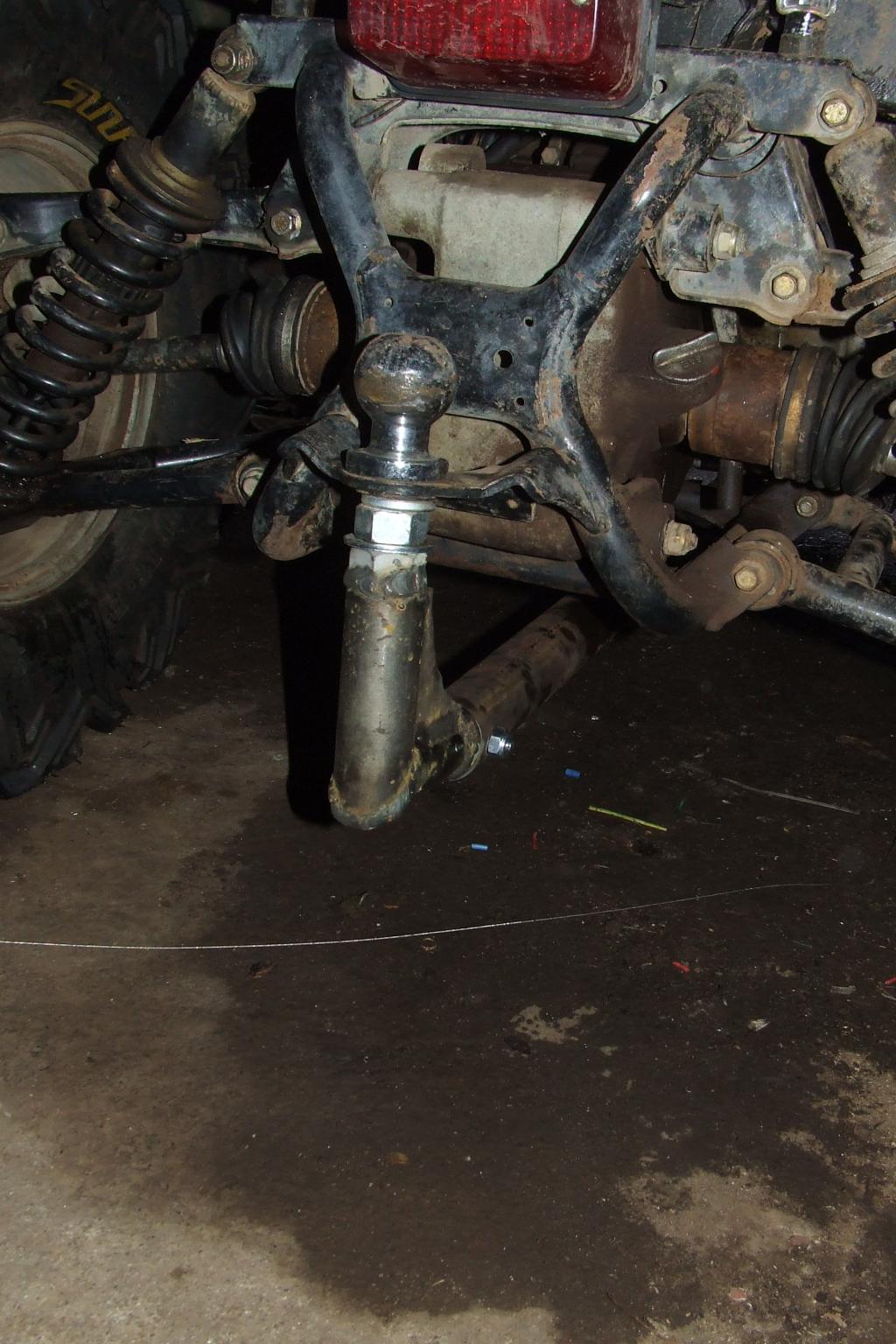

Pris sur la boule d'attelage (c'est à mon sens là que ça travail le mieux)...
Avec un bon renfort pour courir sous le chassis...

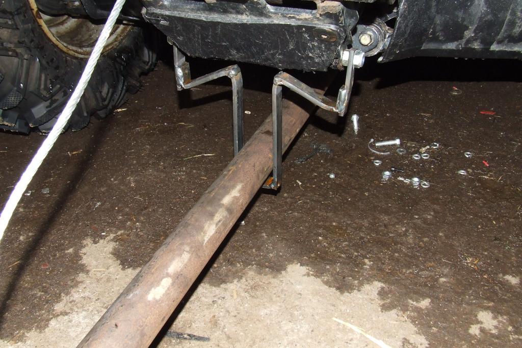

A l'avant, on guide le tout légèrement et simplement.
Maintenant que le bébé a un bon treuil, c'est plus facile pour lever...

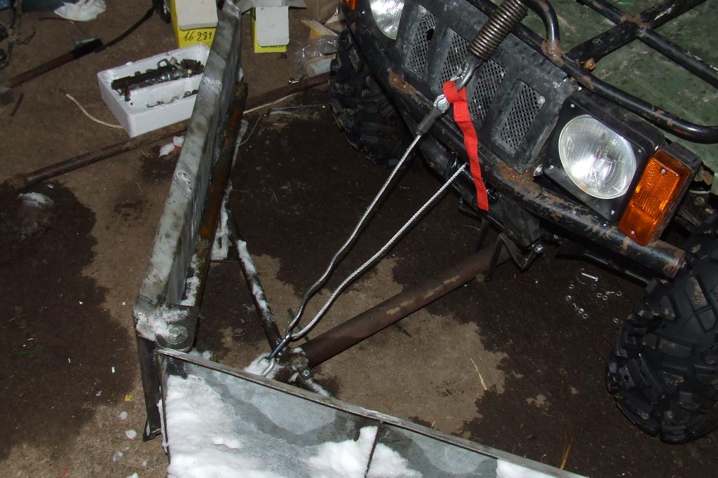

Vue de dessus pour le "V"

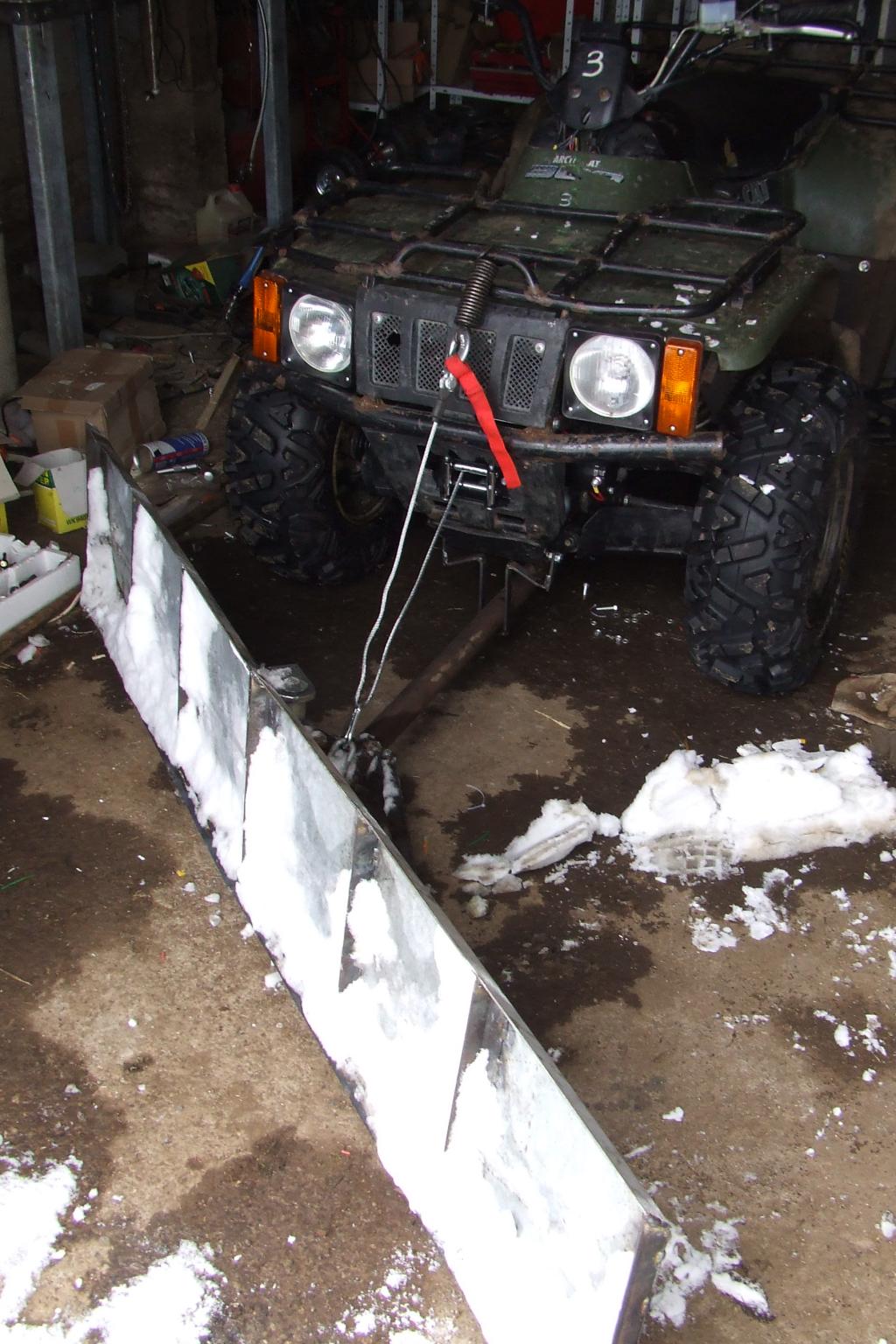

En étrave...
Ou en lame biaise...

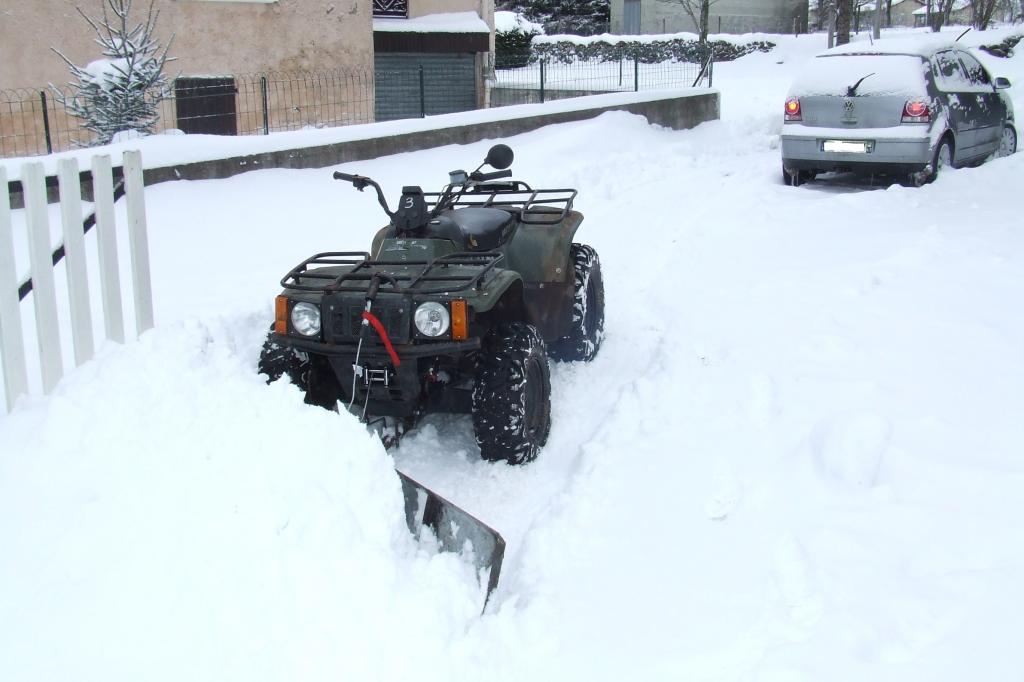

Les essais sont concluants!

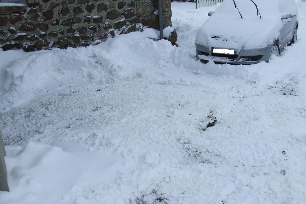

En étrave, il en faut pour le calmer, là c'est encore pas arrêté apr le volume...

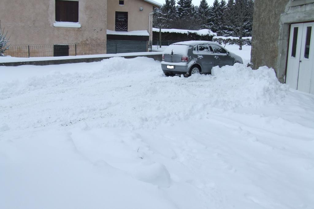

Le résultat dans la cour est spectaculaire...
Avant il fallait une heure pour tirer la largeur de la voiture du portail à la rue maintenant, en 10 min c'est fait!

J'ai souvent vu le montage que tu décrits, on ne voit que ça dans le commerce et sur Youtube, j'ai vu un montage sur la boule et ça m'a fail TILT: c'est comme ça que ça travail le mieux! Et en plus, risque pas de tordre le cadre (que j'ai peiné à remettre droit) en forçant ou en tapant une congère.
Donc j'ai opté pour ce montage et en plus très simple à déposer: on retire le cable du treuil, la vis dessous qui bloque la barre sur la pièce en équerre, marche arrière et voilà! Ensuite, si on ne s'en sert pas d'un moment, desserrer la pièce équerre de sous la boule, les 2 écrous du guide en oméga devant et c'est reparti avec la garde au sol maxi...
