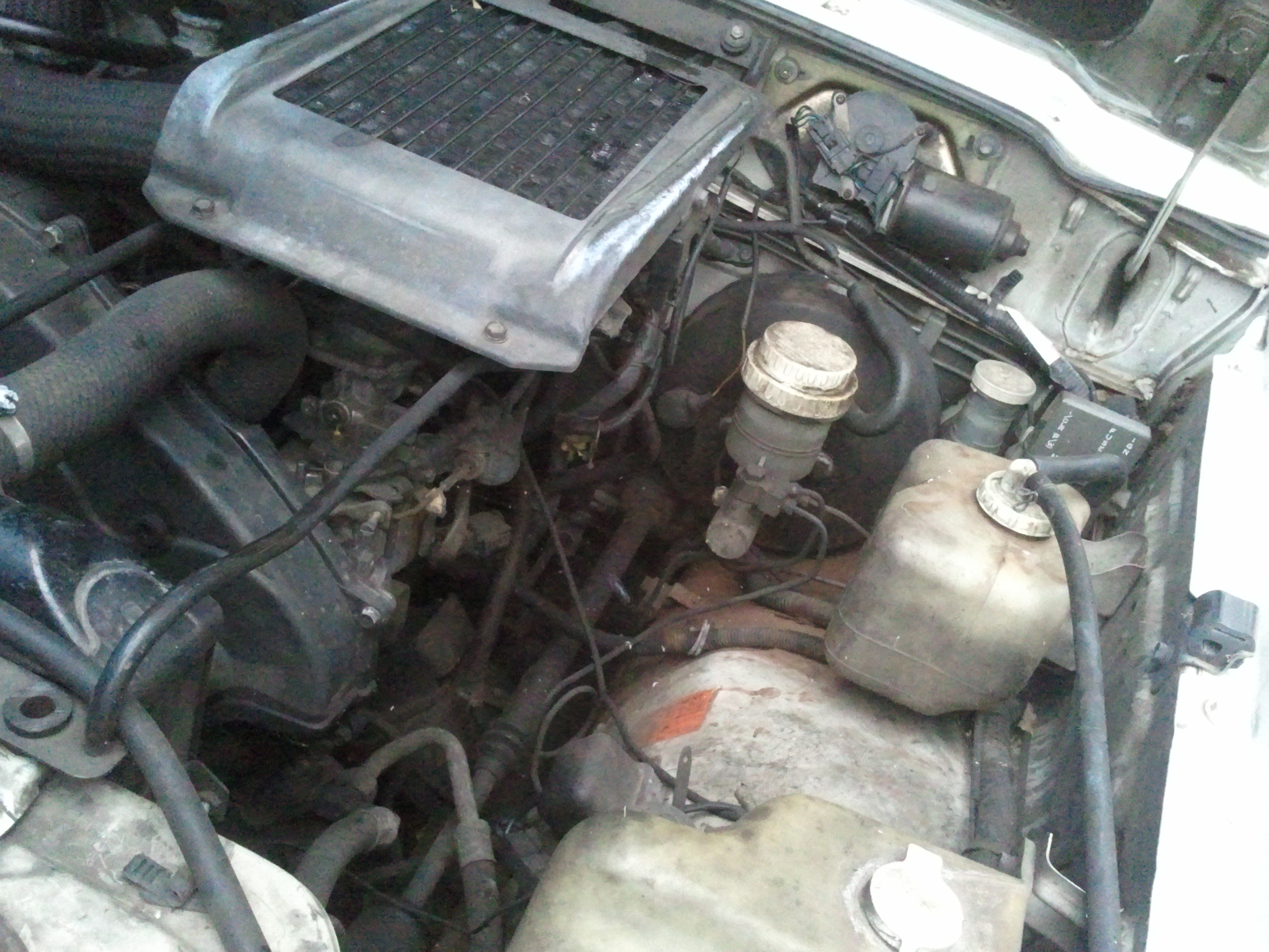

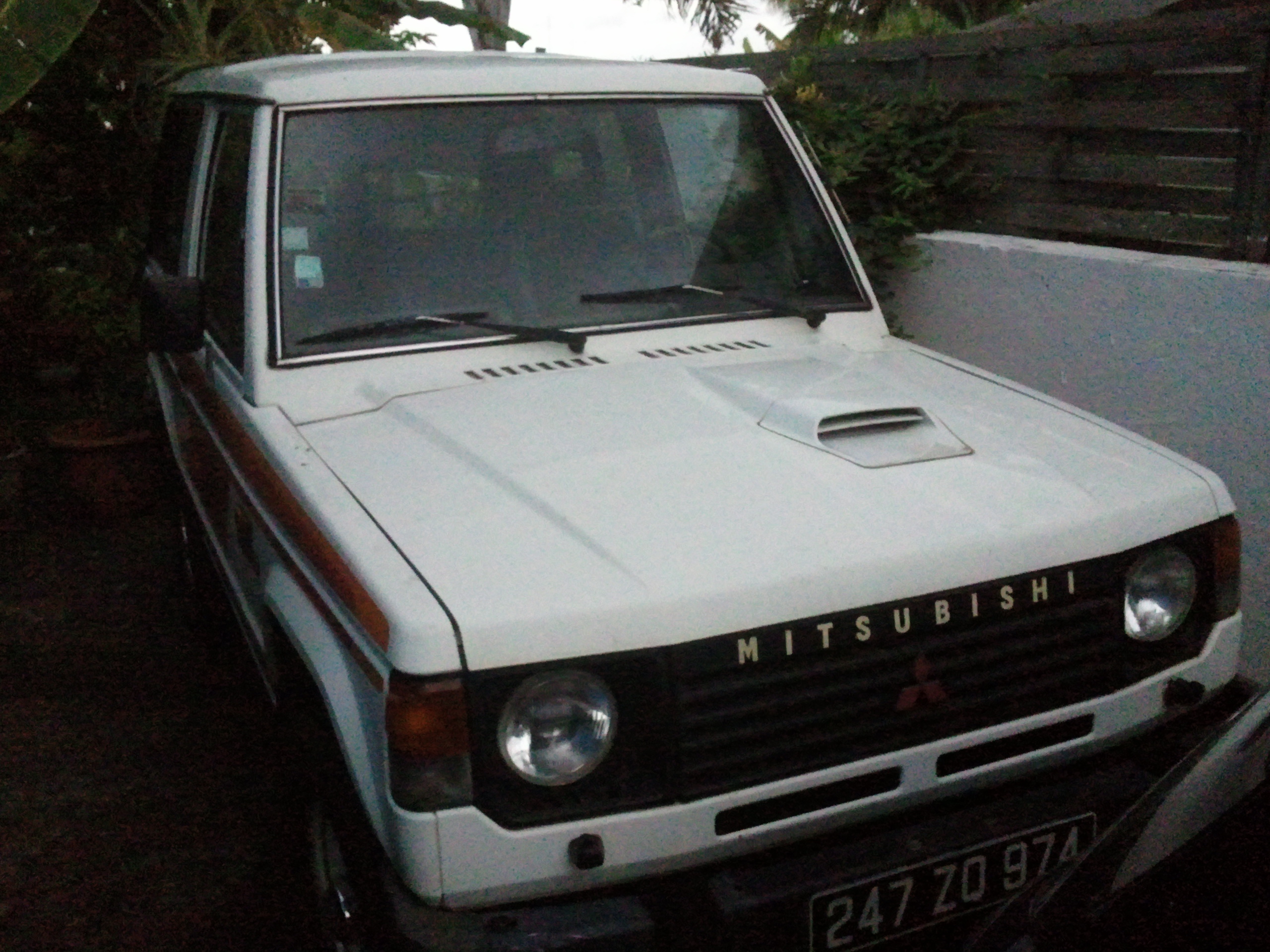

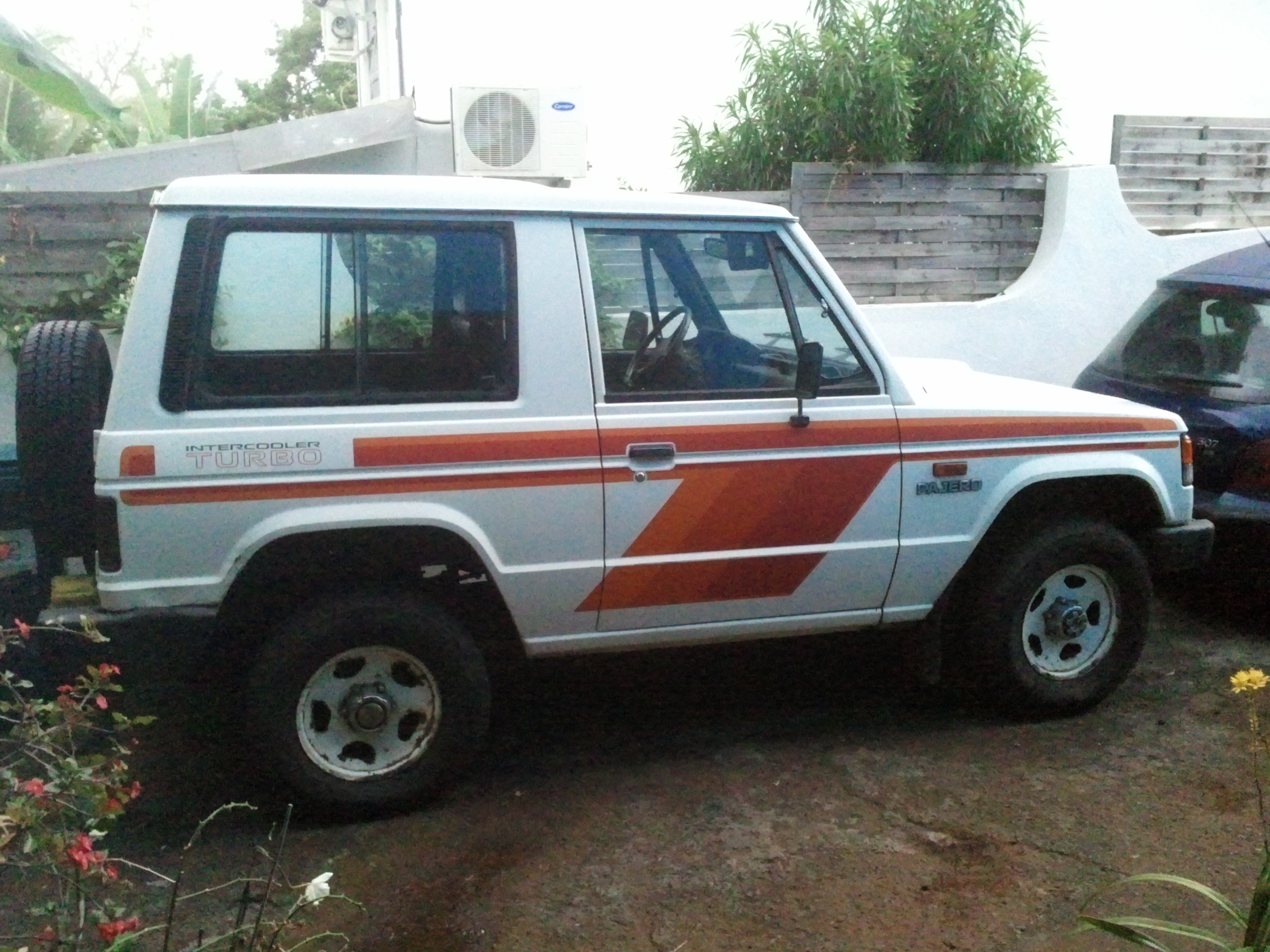

bon voila je fait une avant premiere de restauration je presente
c'est un pajero 1 de 1991 modele court doté d'un moteur diesel 2,5 tdi (turbo diesel intercooler)
alors pourquoi me serait ce utile de faire cette restauration?
1) parce que normalement le 5 mai j'aurai mon permis
2)j'aime les 4x4 solide
4)c'est un defis que mon pere ma proposer et le 4x4 c'est le trophee
5) si je gagne il sera a moi donc moin de depense dans une autre voiture ou 4x4
les probleme qu'il ma dit de reparer pour reussir le pari:
1) le jojo chauffe énormément  d'apres lui Mr. Green
2)c'est un fumigène sur 4 roue quand le moteur est en charge sa fume tres noir et sa sent le barbecue Shocked

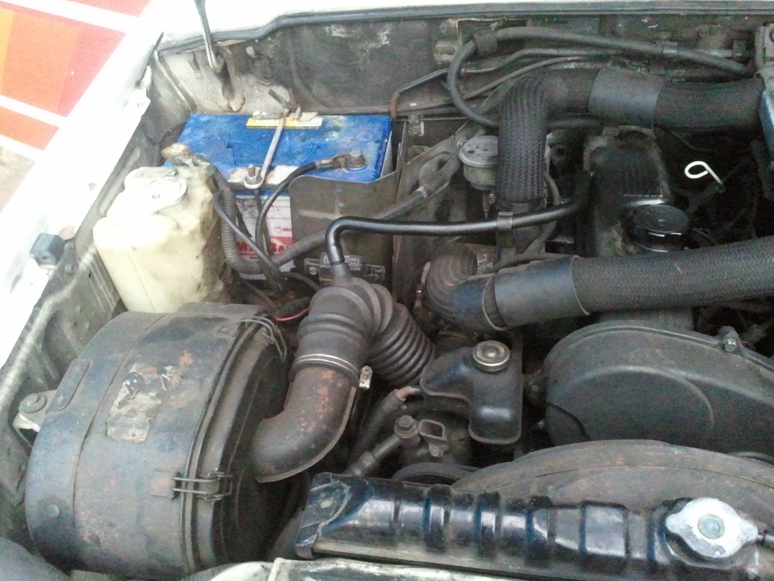

ce que je pense faire:
changement de tout les joint moteur
surfaçage culasse a voir (un probleme apparament connu sur les jojo 2,5 tdi la culasse se deforme vers 250000 km) pour la chauffe
revision des injecteur et de la pompe injection (pour la fumée)
demontage de la caisse pour voir l'etat du chassis et le repeindre (a ce qu'il parait il rouille facilement sur le 1
le reste on verra apres quelque photo pour vous montrer jojo

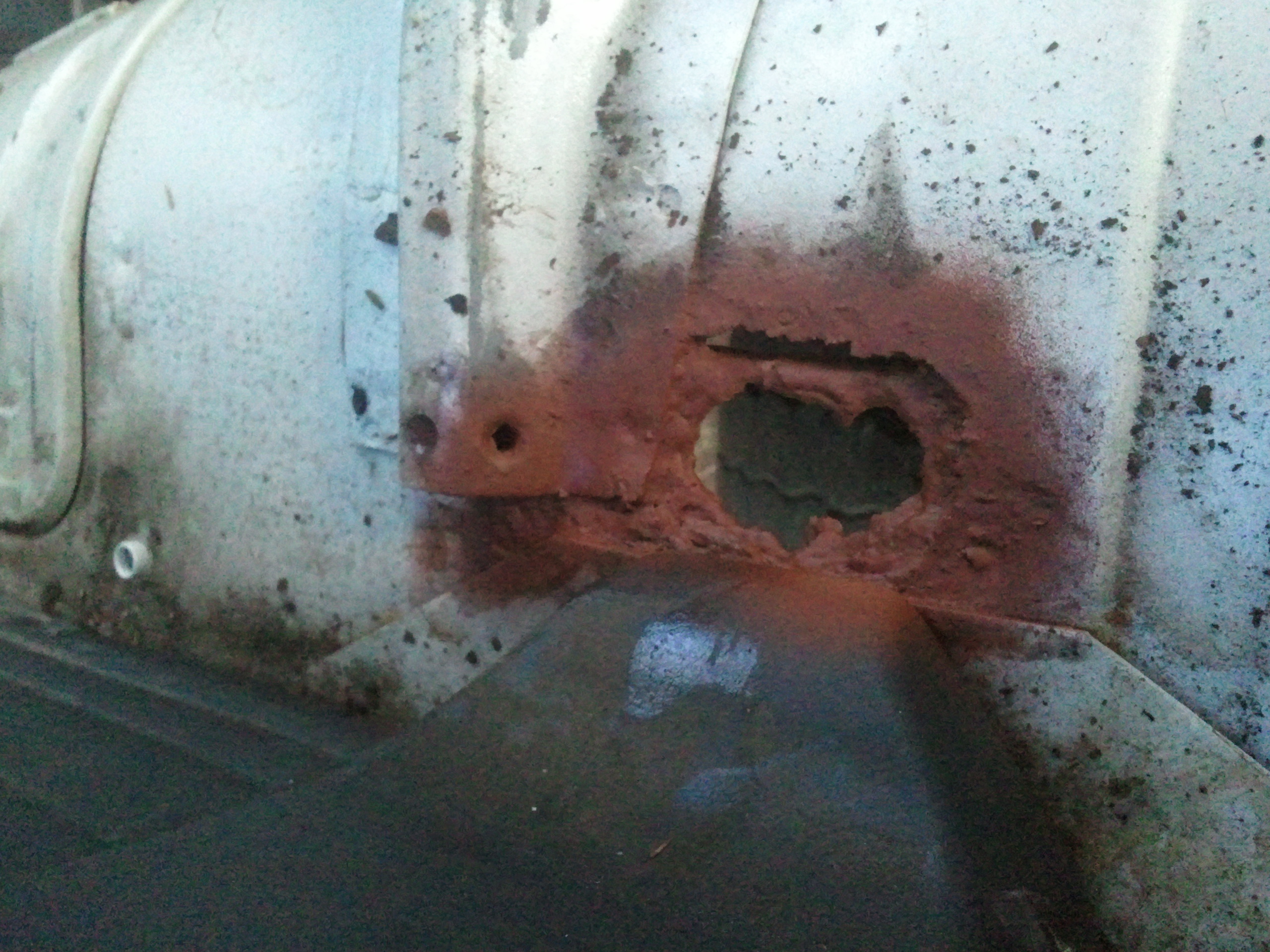

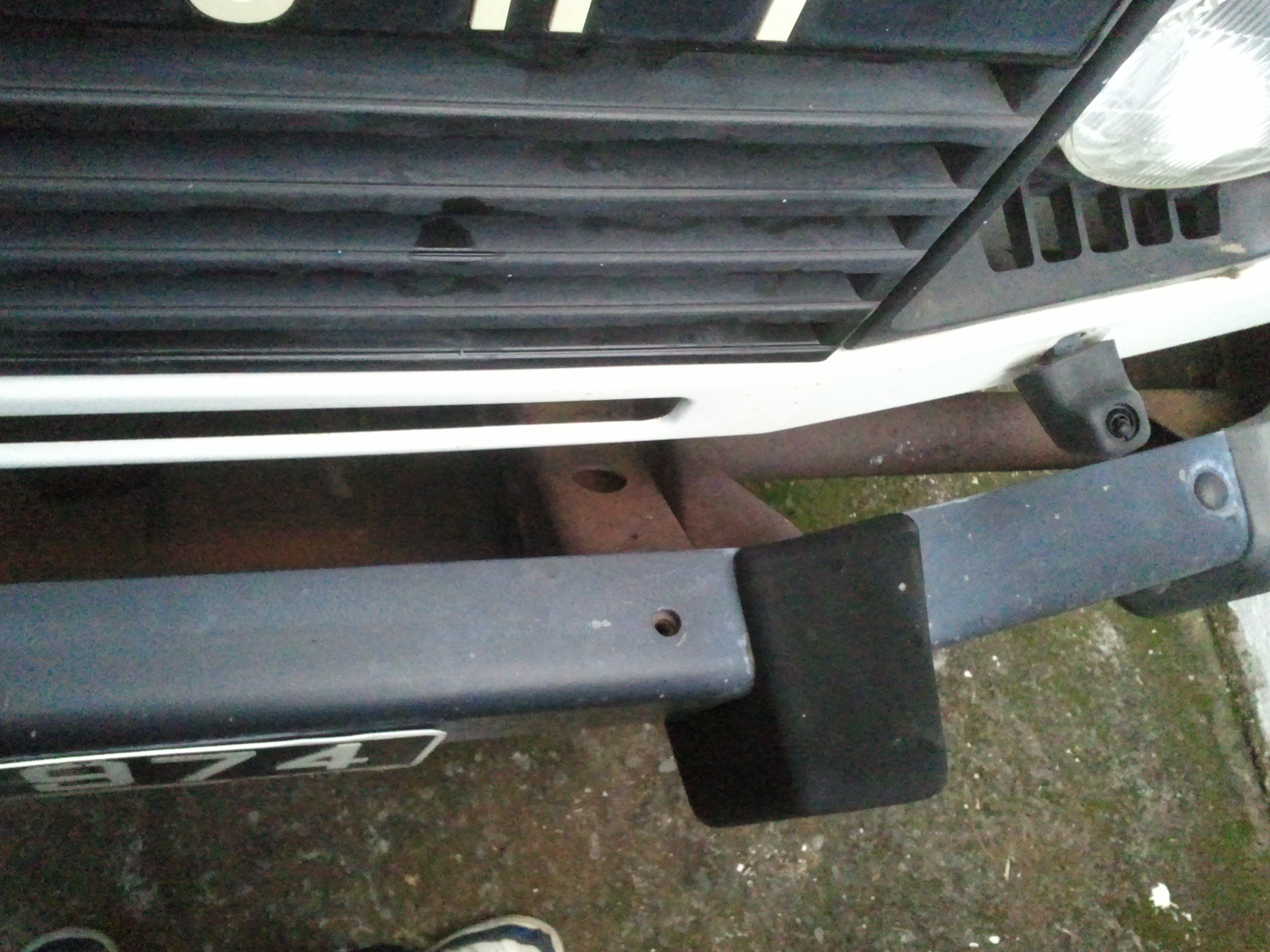

ici on peut voir le chassi attaquer par la rouille

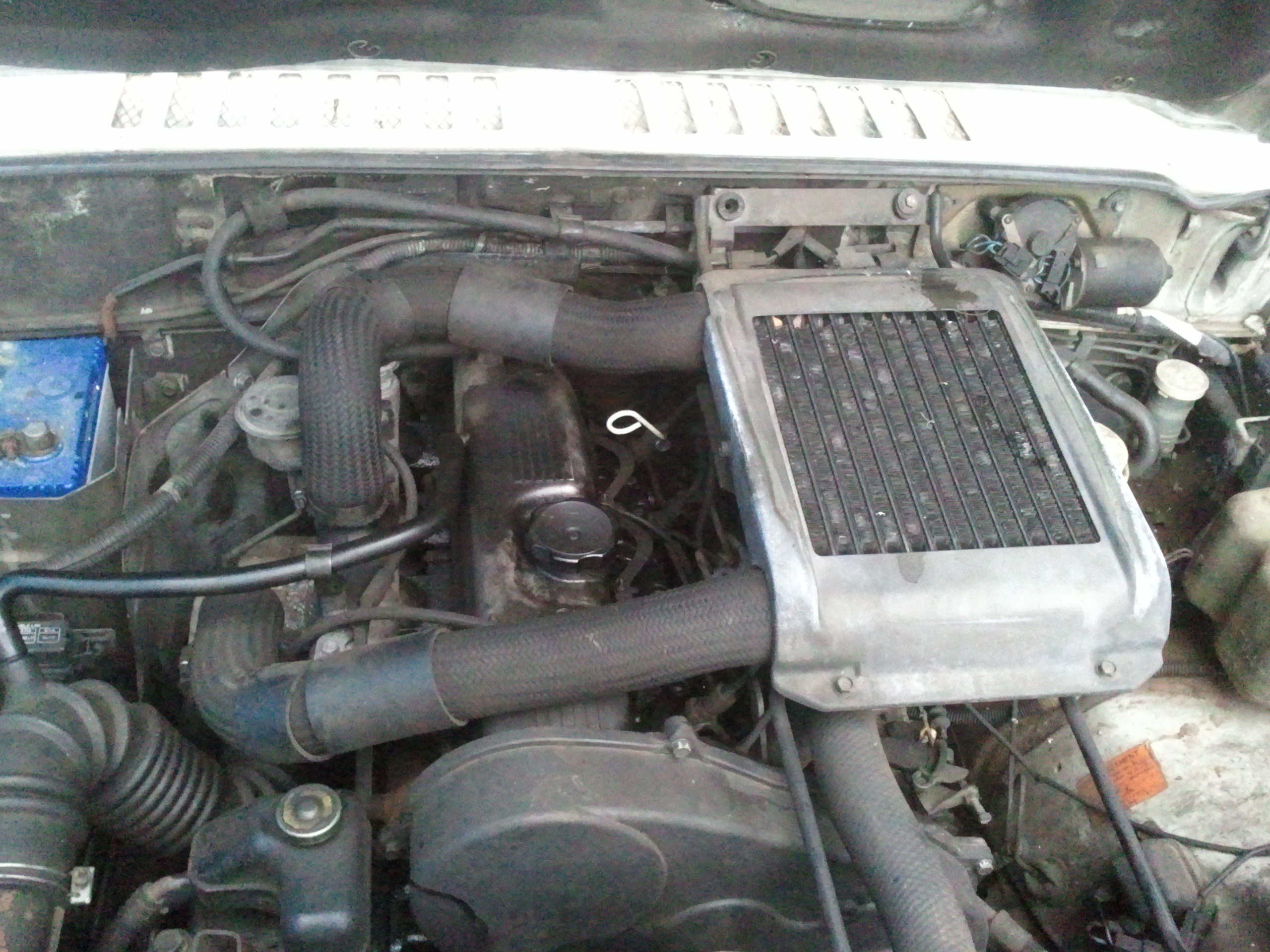

voila une video pour vous montrer la fumée qu'il dégage  a l'acceleration quand je suis dans l'habitacle j'accelere pied au plancher dite moi si c'est normale qu'il prend se temp a monter en tours
Sam 4 Fév 2012 - 08:54
Message [pajero 1] mission remise en bonne etat Répondre en citant
pour moi l’accélération est normale, ensuite la fumée d'huile sort cash, mais pas au ralenti. de l'huile qui passe dans le turbo ? les segments ?
Sam 4 Fév 2012 - 09:34
j'ai un peut trop d'huile dans le moteur a peut pres 5millimetres plus haut que le maxi de la jauge donc il doit venir par le reniflar et apres on voi la fumer bleu que quand je lache l'accelerateur le reste est noir
ce qui est bizarre c'est que cette apres midi j'ai remis le contact et j'ai le voyant d'huile qui eclaire avec celui de la batterie serait ce a cause du trop d'huile? (la batterie c'est normale elle est faible on a presque pas rouler avec en 4ans)
Sam 4 Fév 2012 - 17:02
Pareil que Nintro, je trouves que la montée en régime est normale. La fumée bleue pourrait venir d'une segmentation qui commence à fatiguer. Quand tu dis remis le contact , tu as démarré ?

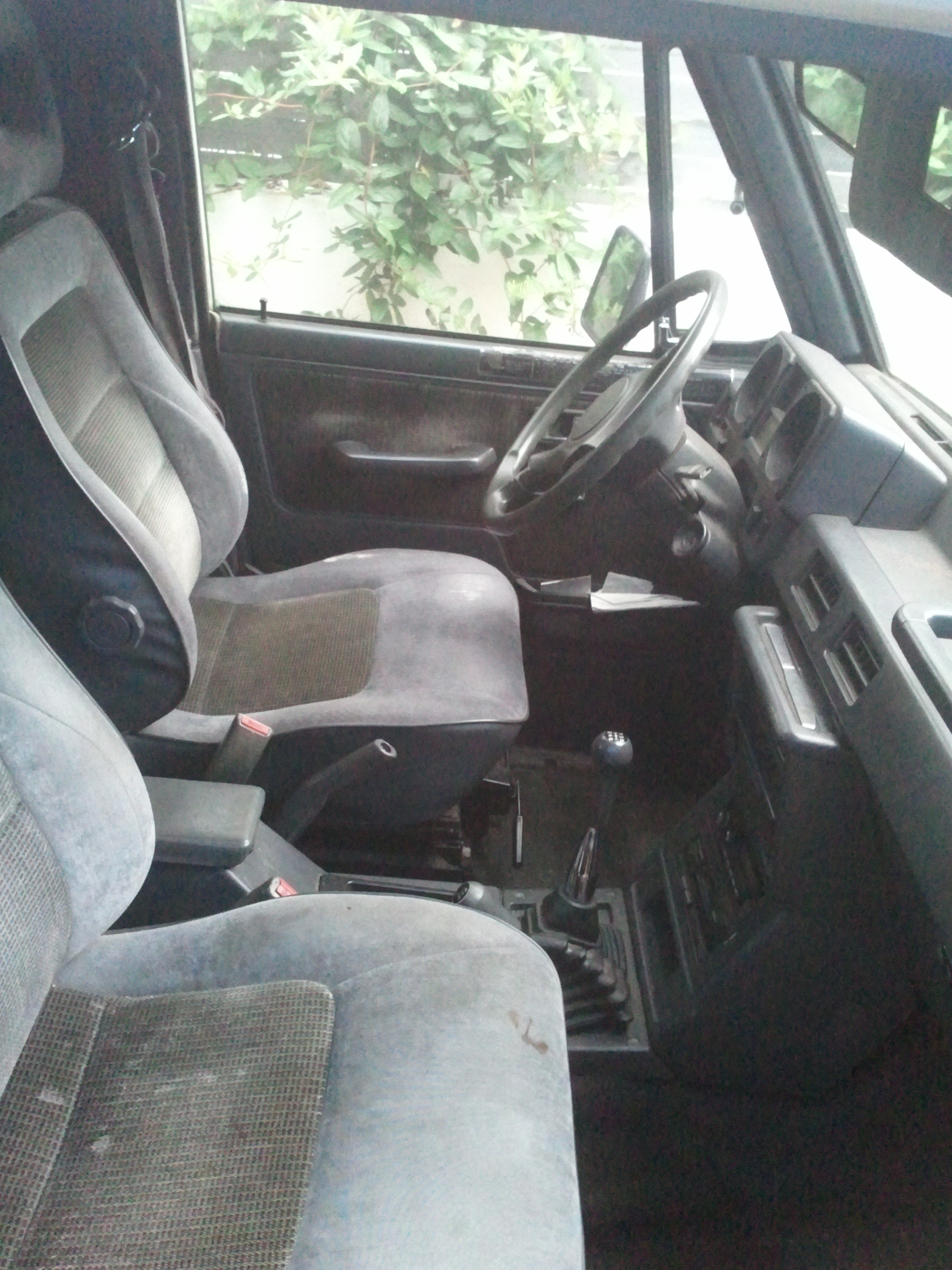

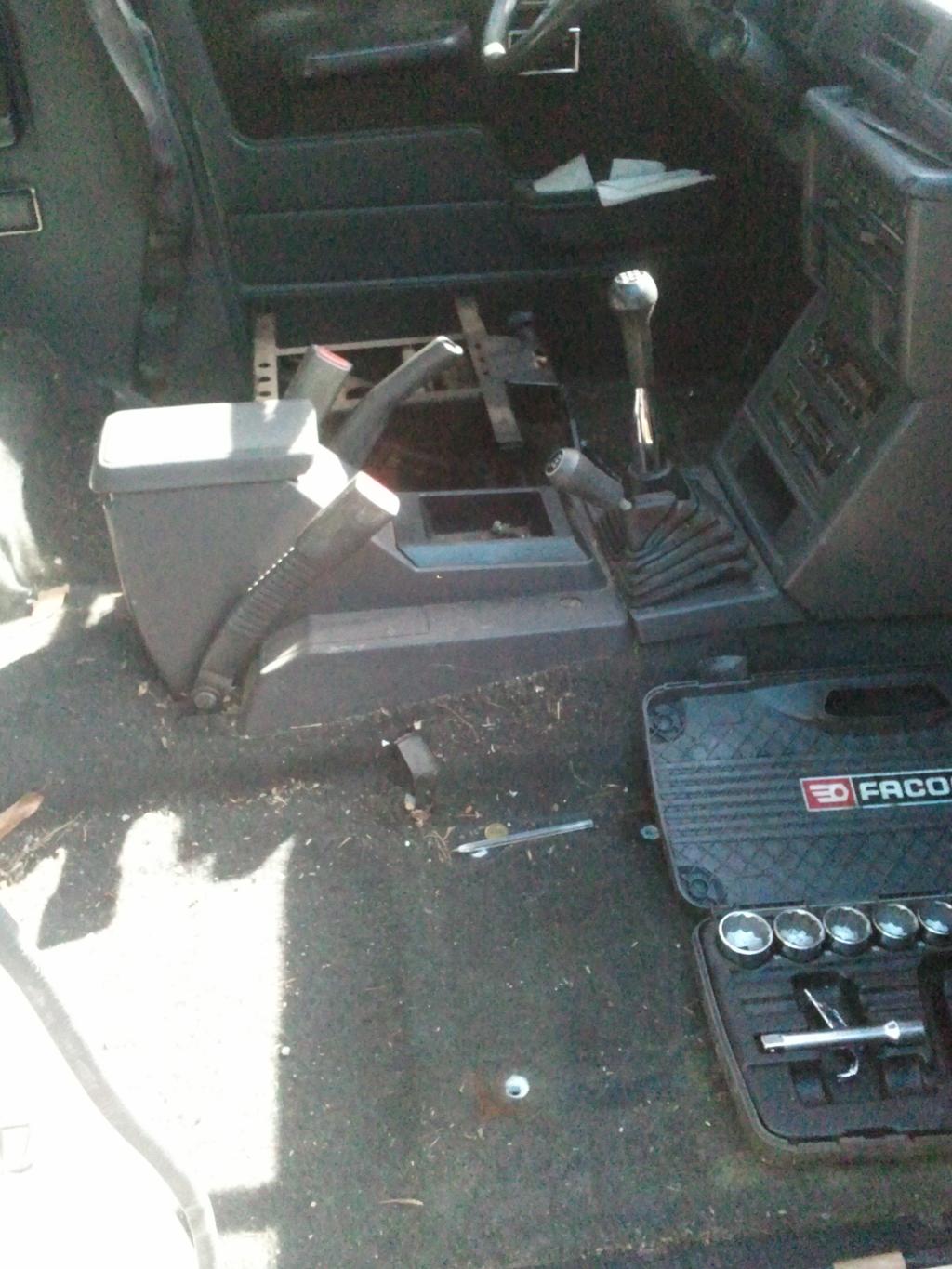

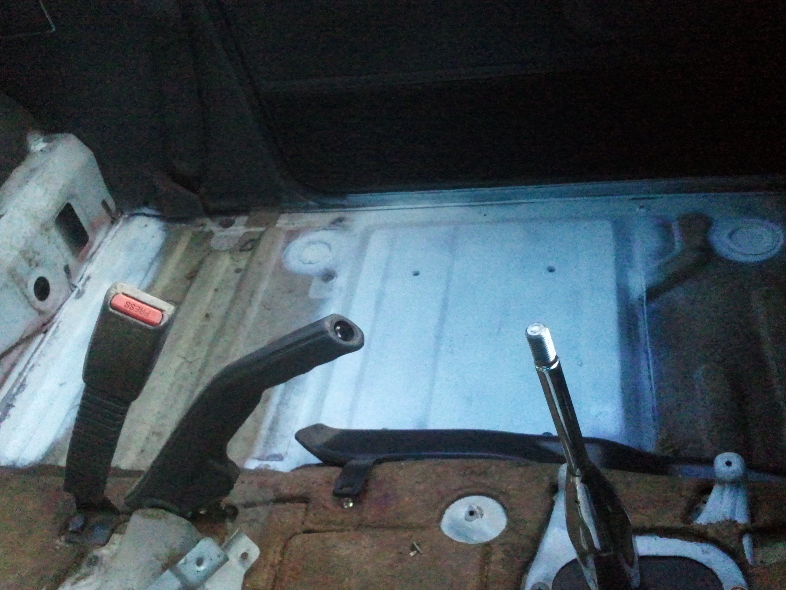

bon voila des news en attente du debut mars je commence par attaquer l'interieur c'est a dire demontage complet nettoyage derouillage paturage oups je voulais dire peinturage Mort de Rire   suite en photo
joli tapis

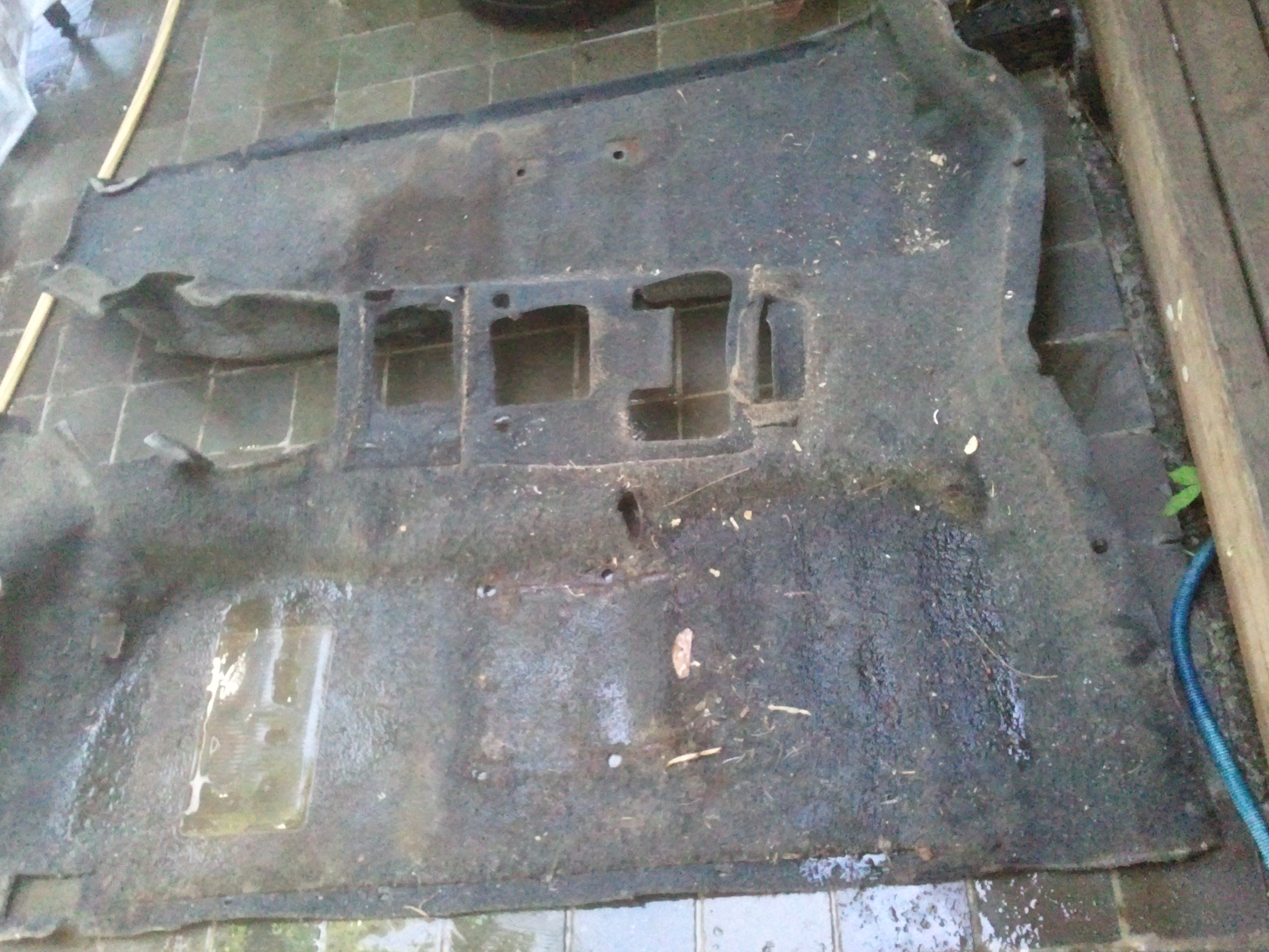

a ouai par contre dessous le tapis de l'aile droite on a vue sur la roue Laughing

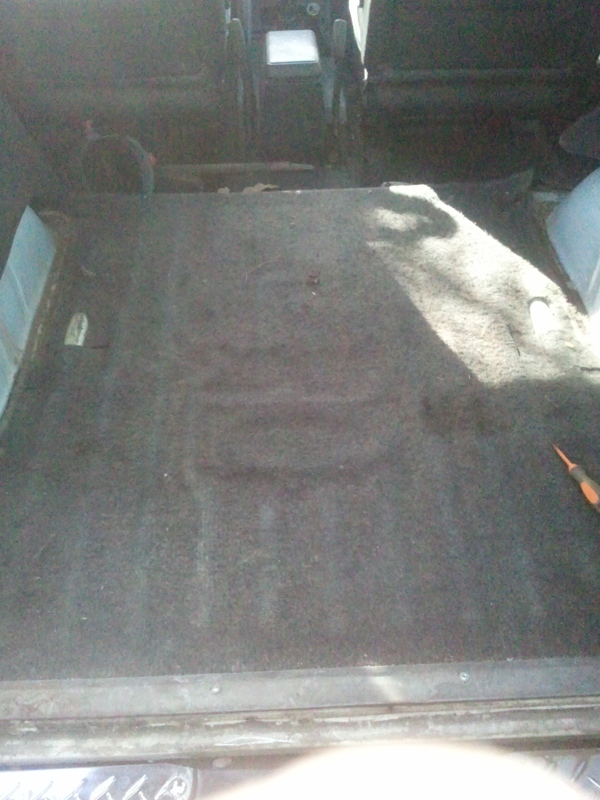

on enleve les siege et voila le beau tapis Mr. Green
voila le tapis avant enlever (les autre aussi mais pas fait de photo) on voi dans quelle etat il est

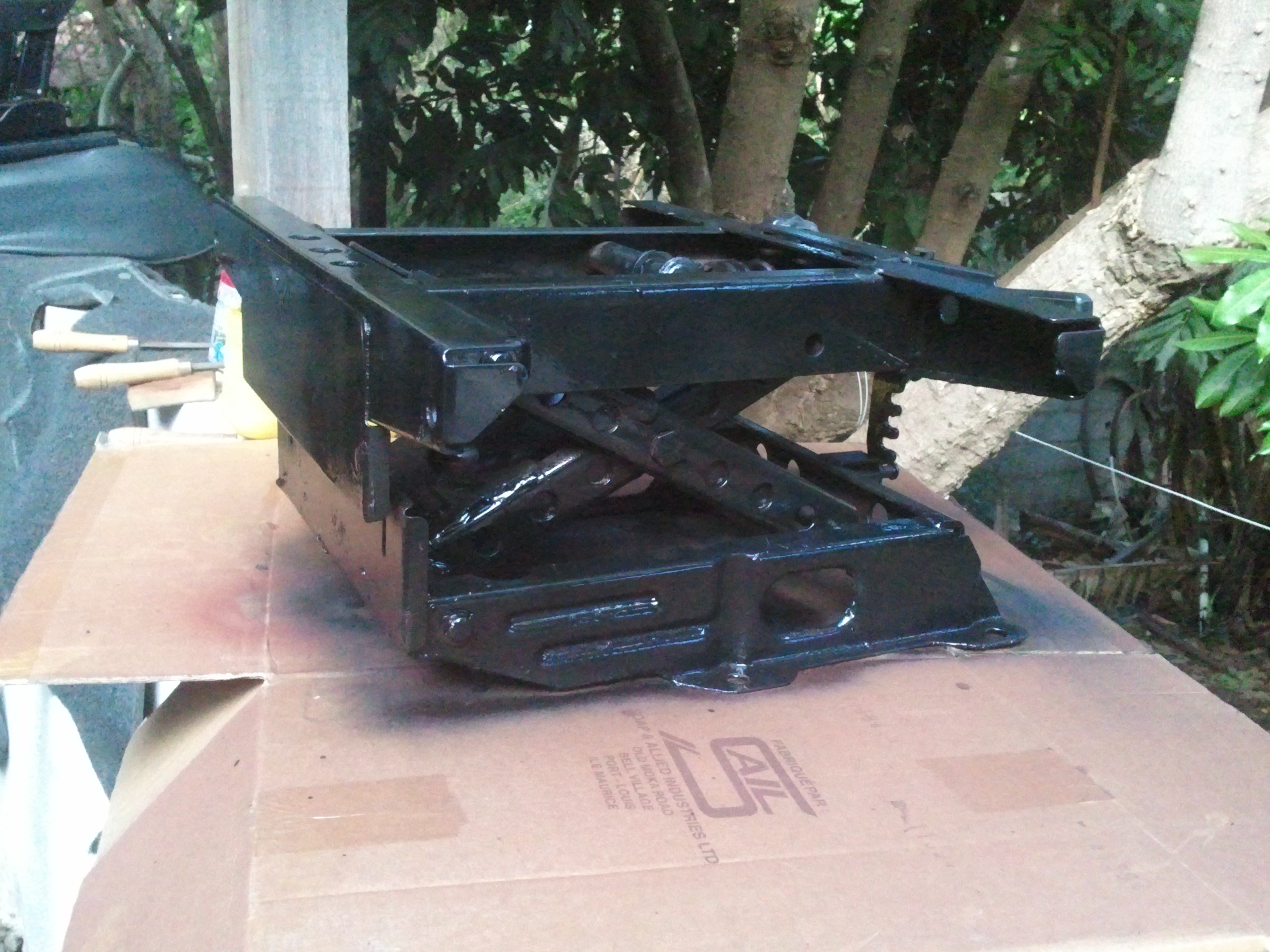

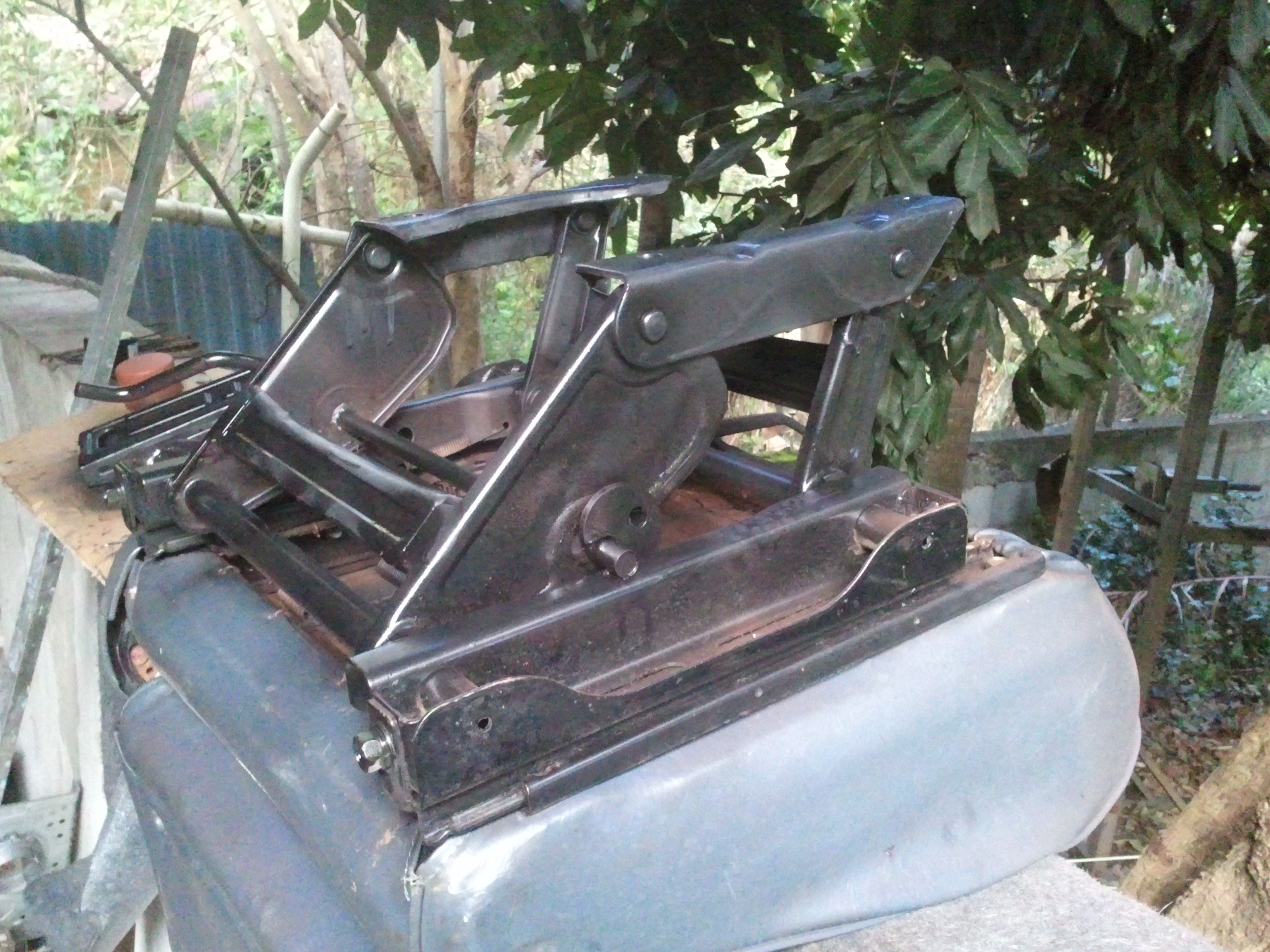

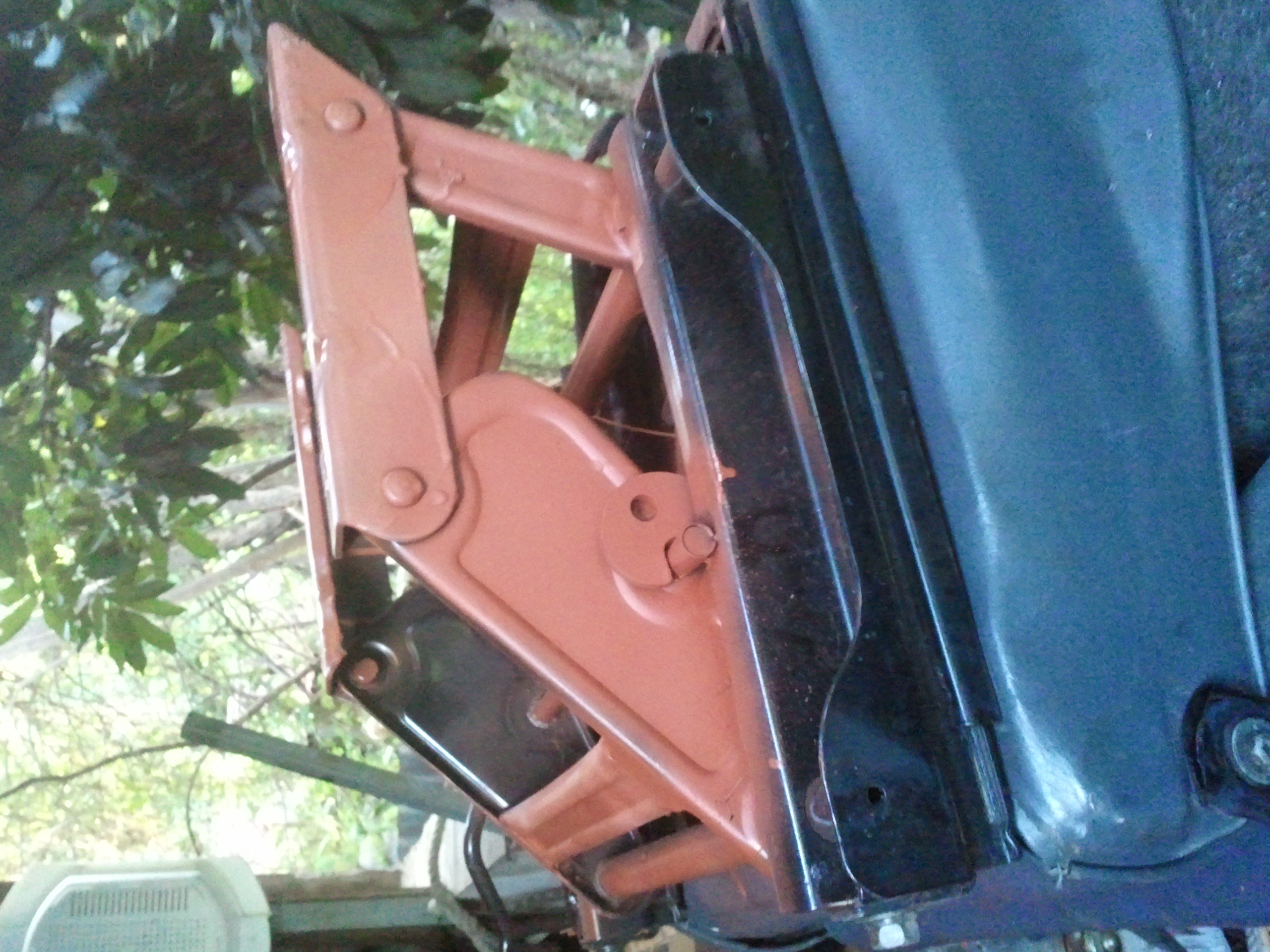

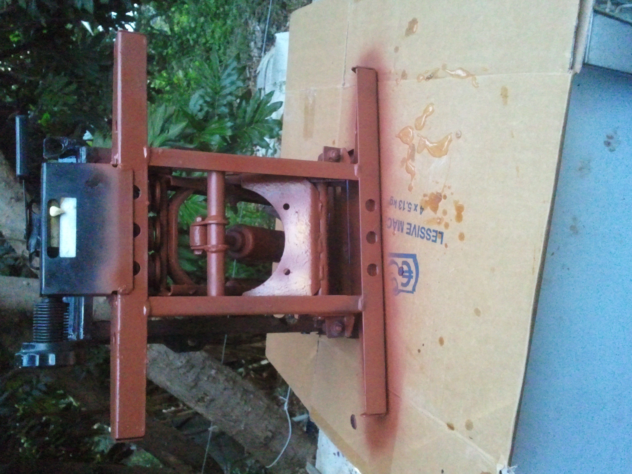

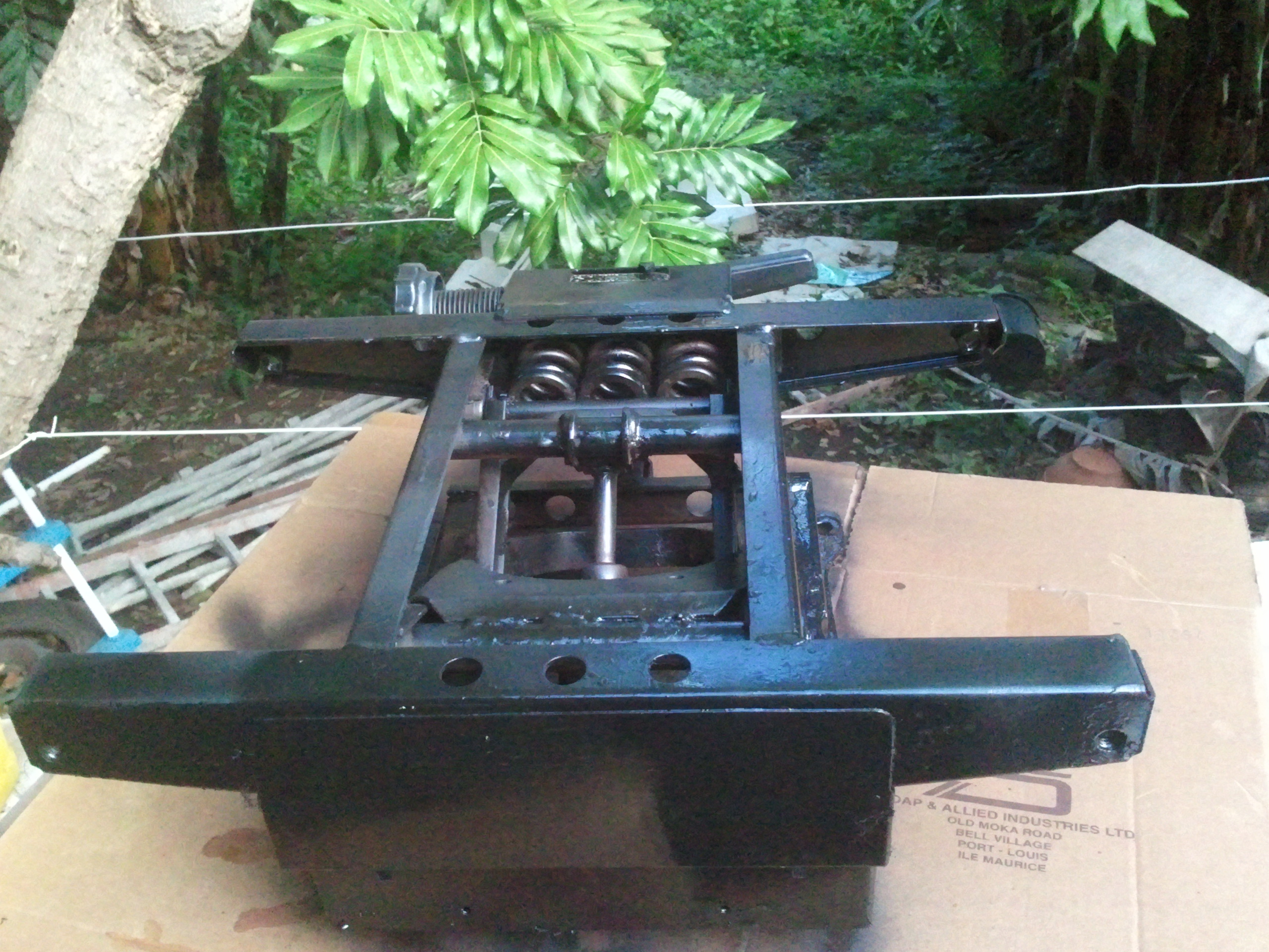

la guerre contre la rouille a commencer desoler j'ai pas fait de photo des degat avant mais il y a du boulot voici quelque photo de quand j'ai passer le produit convertisseur de rouille et antirouille bientot peinture noir comme a l'origine
le systeme d'amortisseur pour le siege conducteur
le siege passager

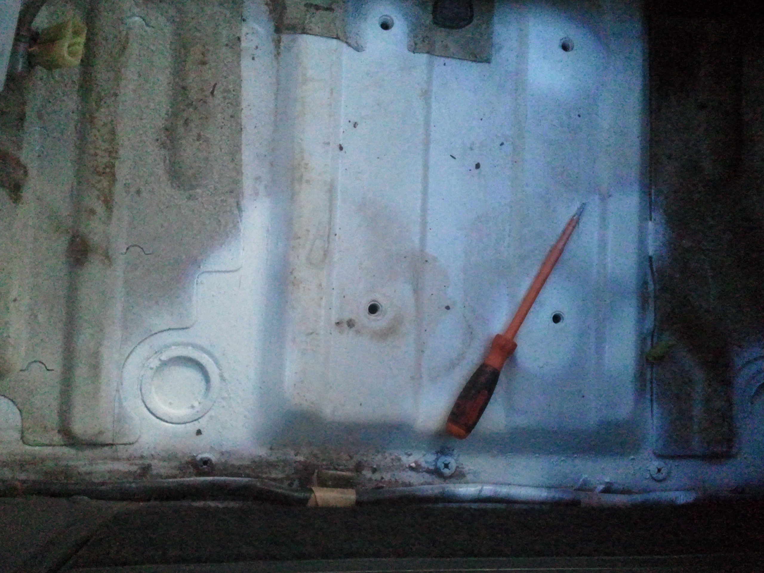

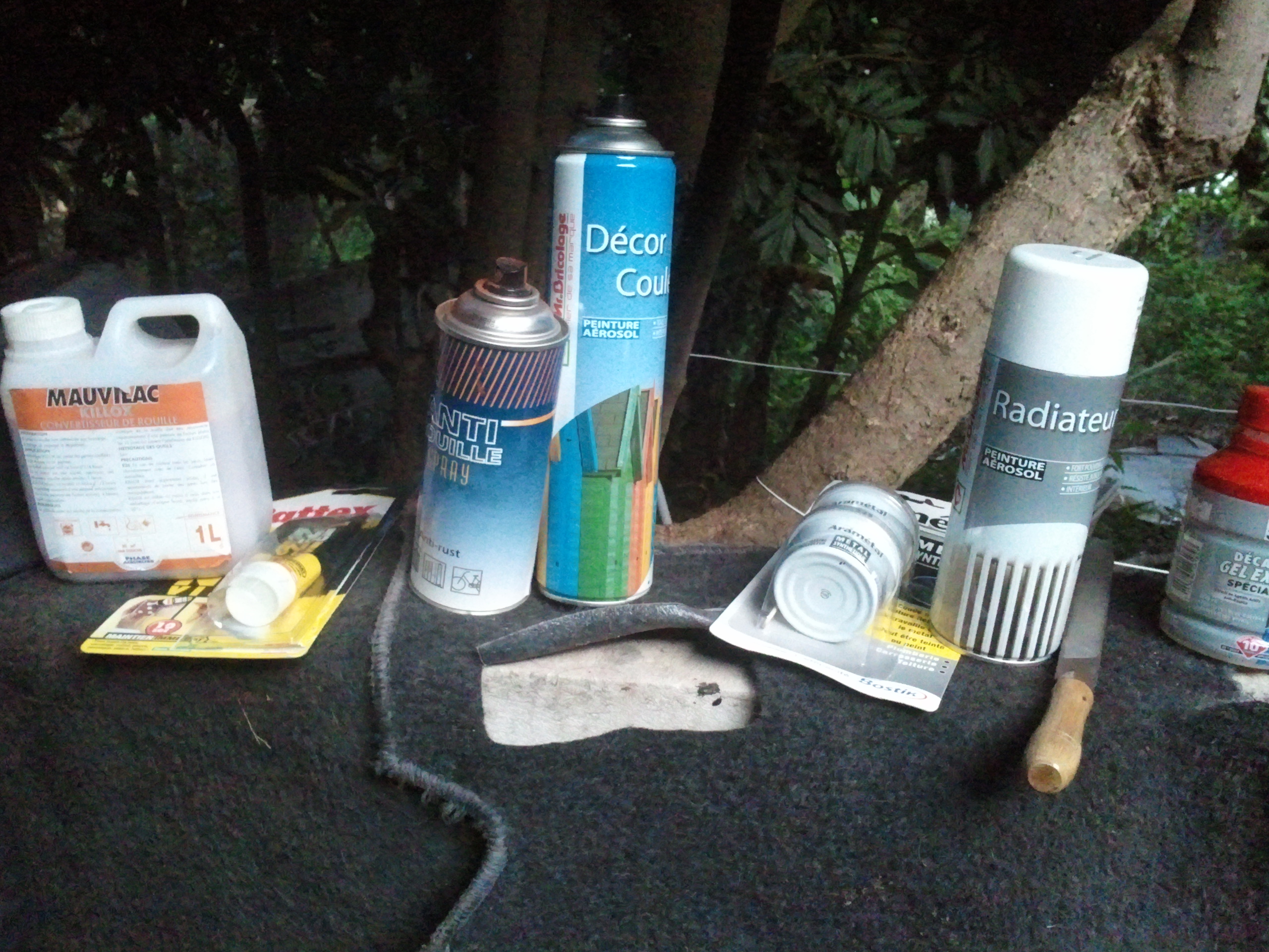

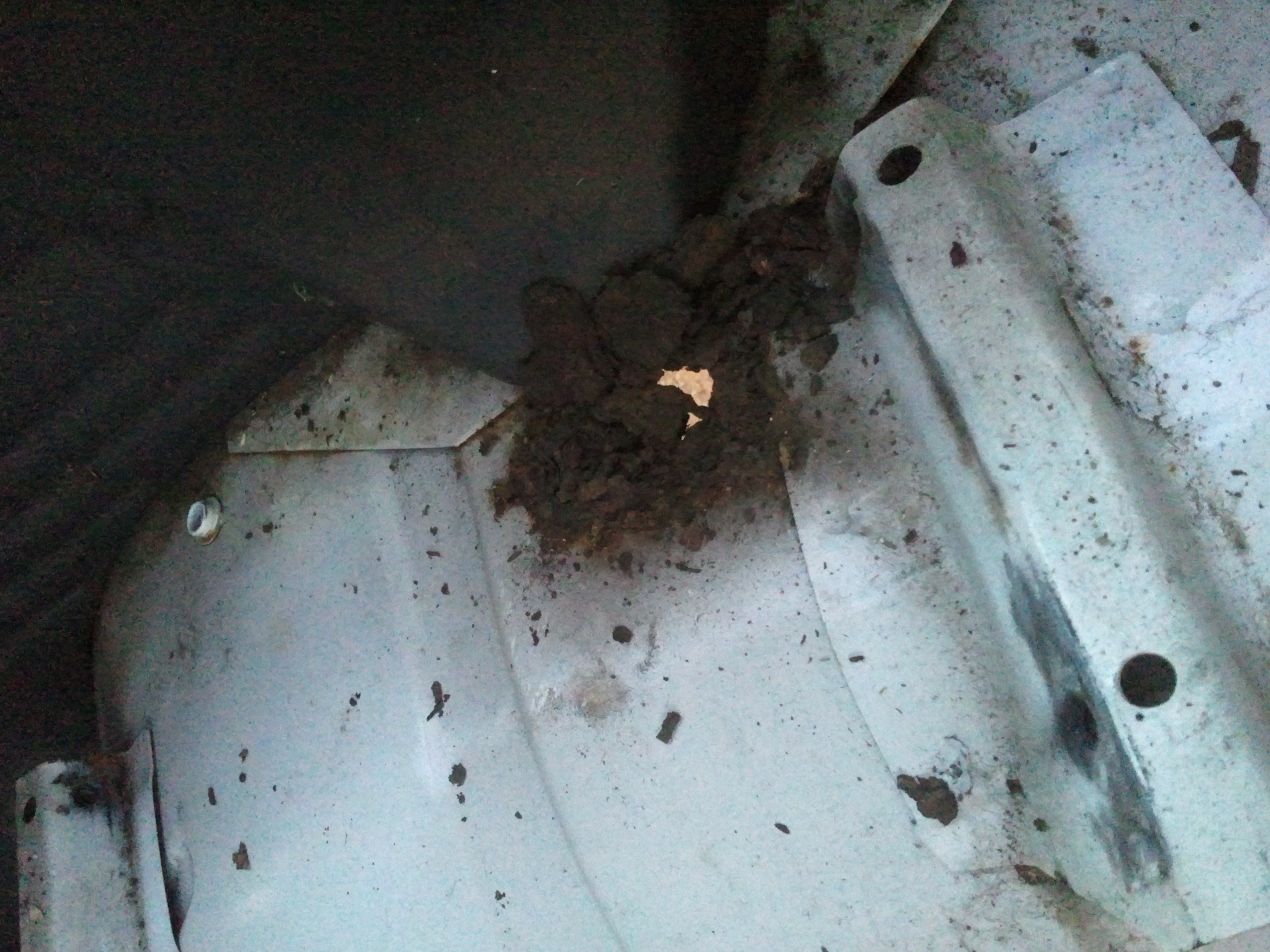

la suite aujourd'hui peinture noir et peinture antirouille dans la caisse (la ou c'est marront dans la caisse c'est la ou il y avait de la rouille)
les armes
passage du noir sur l'amortisseur c'est joli de loingt (peinture noir brillant)

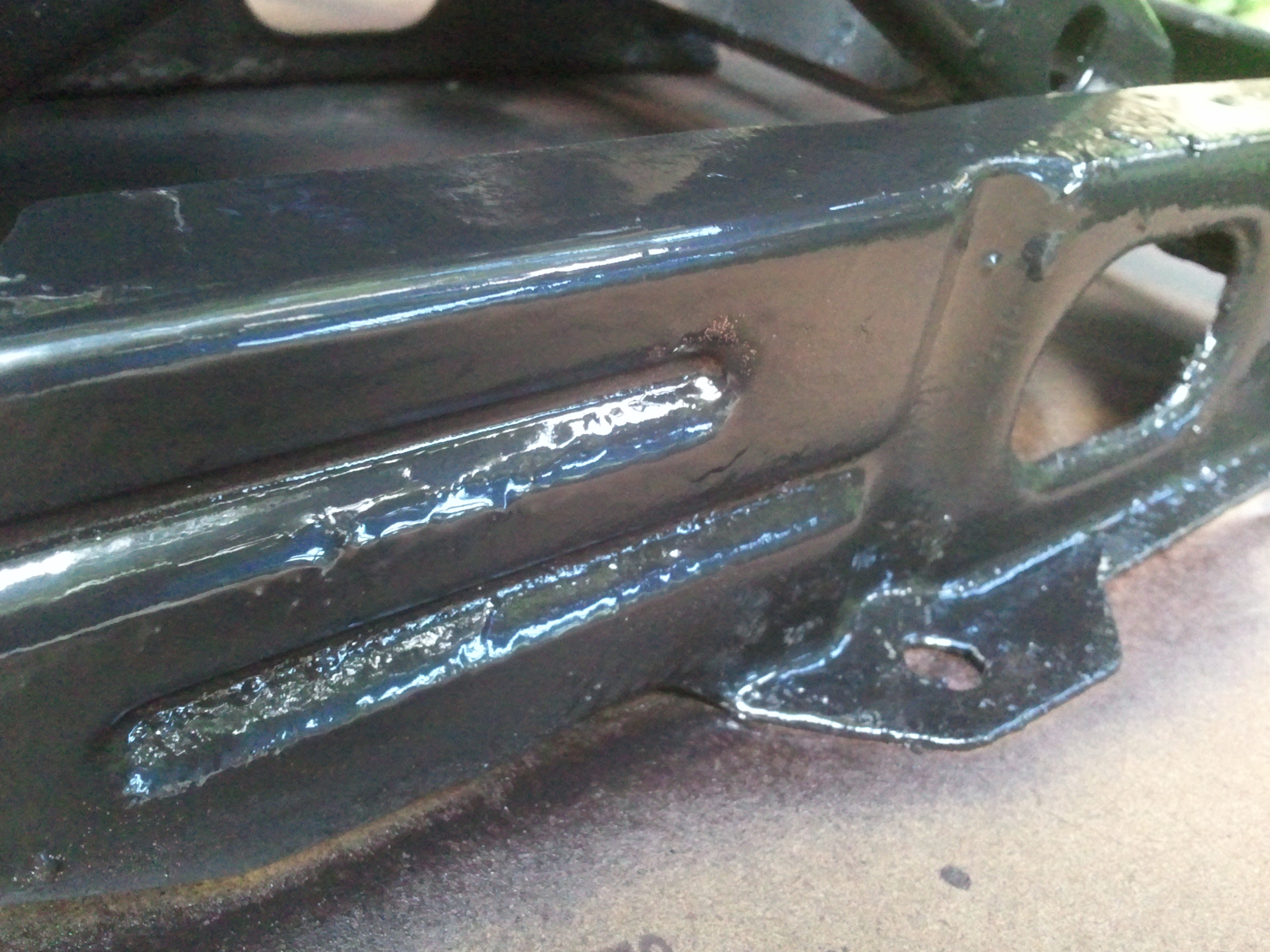

mais de pres a cause du gomage du convertisseur de rouille (obligatoire si on veut que sa agisse bien) et la pigmentation de la peinture antirouille (marront) sa devient moche
je vou deconseille de peindre par dessu une peinture antirouille si vous voulez que se soit joli
passon au siege remarquez que la peinture noir laisse des petit pigment de la peinture antirouille sortir j'ai repasser une autre couche et sa va

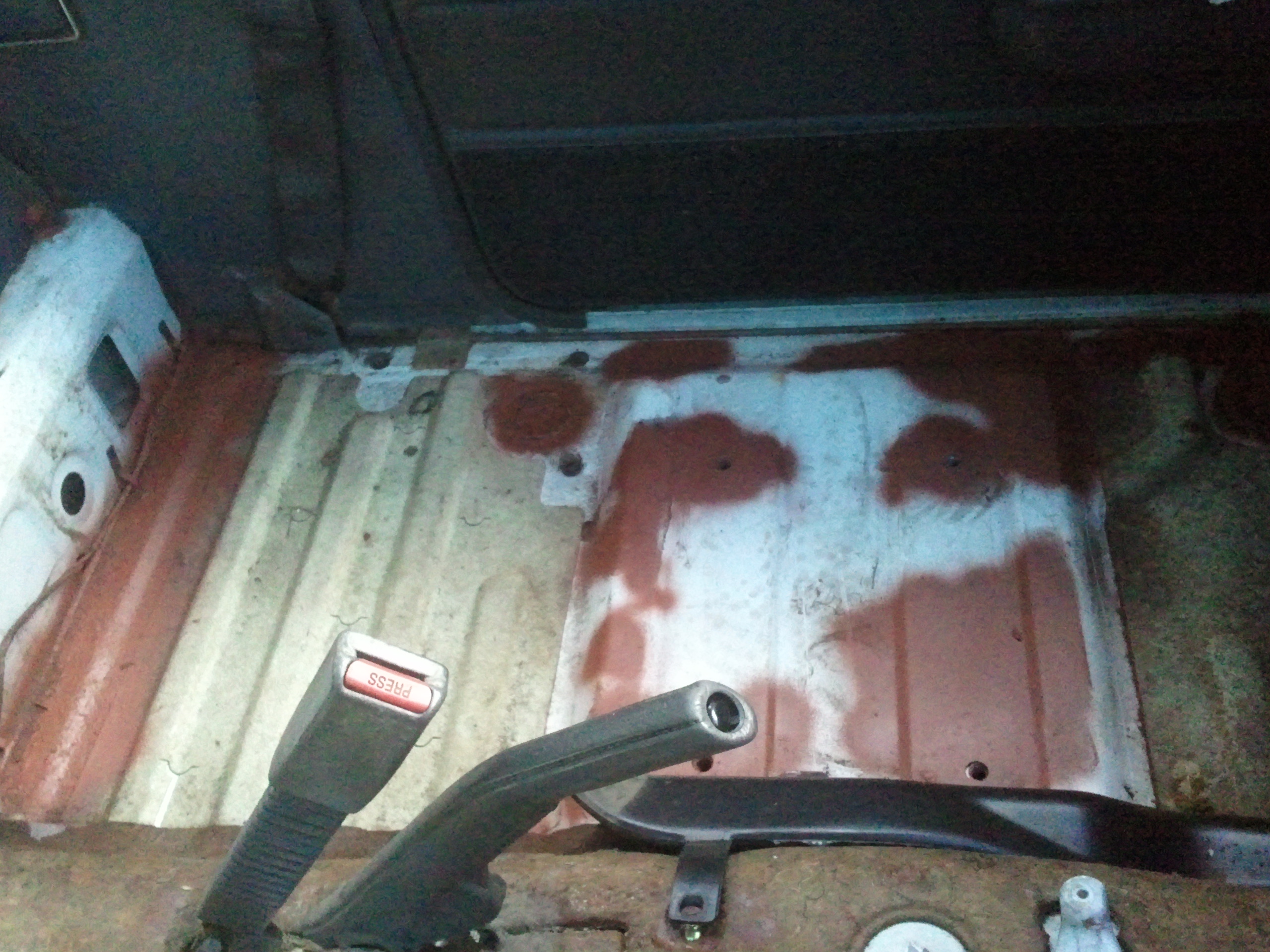

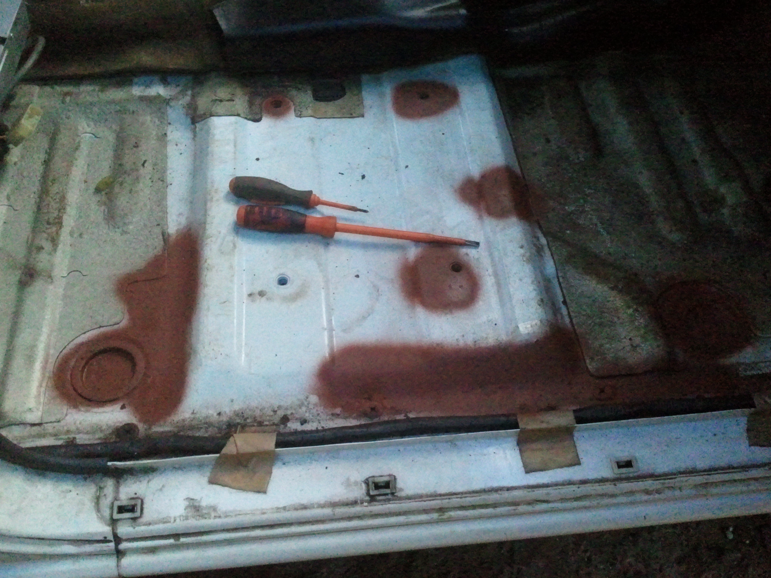

passon a la caisse
rapeler vous du trou
Sam 18 Fév 2012 - 06:30
la suite en direct et en image
fixation du tapis arriere

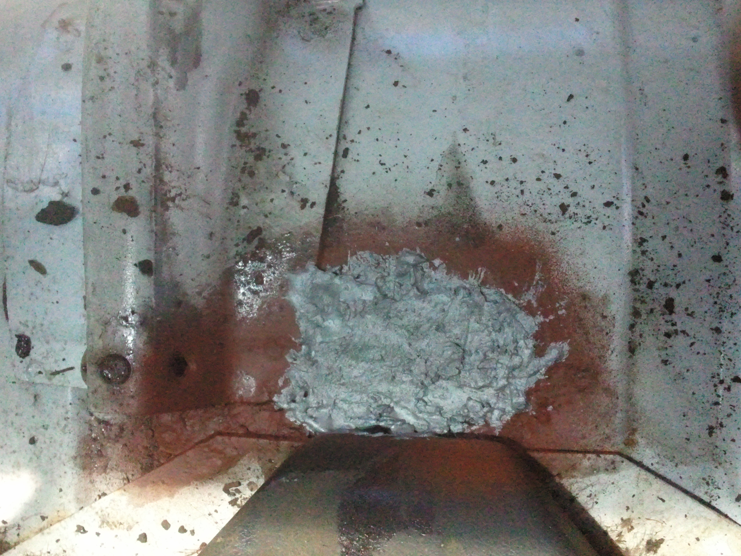

passon au bouchage du trou de l'aile arriere droite vous vous rappelez de ce trou la? non pas celui de madame je parle bien de celui du pajero
pour sa il vous fau
t de l'arametal une vielle cuillere un pot de confiture ou de yaourt.(pas de photo de la preparation car j'avai que 6min avant que sa durcisse)
et voila c'est colmater
passage de la peinture blanche finale dans la caisse (la difference de teinte n'est pas important vu que se sera sous le tapis)
voila pour aujourd'hui j'ai appris que sa ne sert a rien de prendre une grande bombe de peinture (le noir) pas chere si c'est pour avoir a passer deux couche avoir le meme resultat qu'avec une seule couche d'une petite bombe (blanc) 2euro de difference
