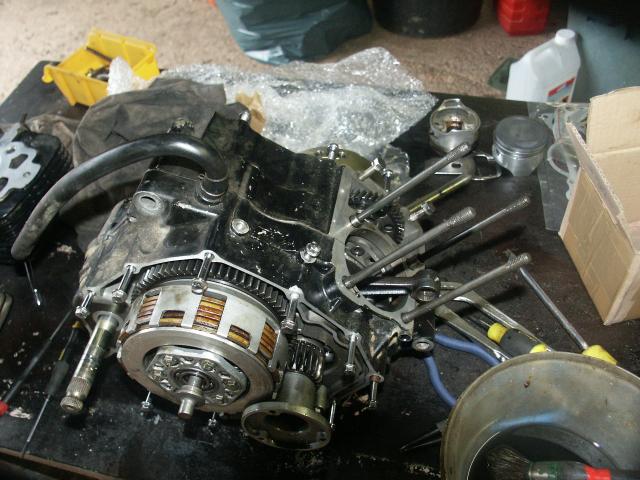

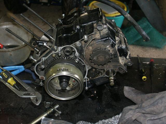

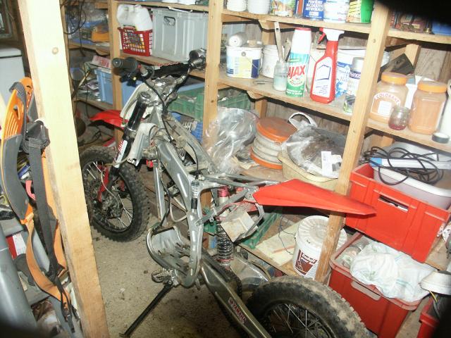

Voila de quoi m'occuper en attendant de reprendre un quad, la restauration d'une dirt bike 200 cc.

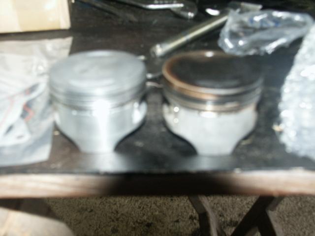

Pour l'instant je me suis attaqué au moteur, changement kit piston et tous les joints et nettoyage complet.
Voici une petite vidéo du moteur réssucité qui d'après l'ancien propriétaire ne démarrait plus à cause d'un jeu aux soupapes à faire, en fait c'était le robinet d'essence défectueux et un carbu bien encrassé.
Désolé pour le sens de l'image et le son pourri
Quelques photos de la bête et du moteur démonté
D'autre photos du moteur  en cours de remontage vont suivre dès que j'aurais reçu les quelques pièces qui me manque
