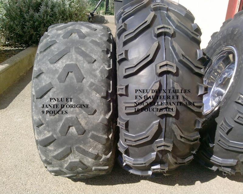

et oui je suis passé en 10 pouces et deux tailles de pneu au dessus ce qui change tout je peux vous dire et également deux taille supplémentairement à l'avant.

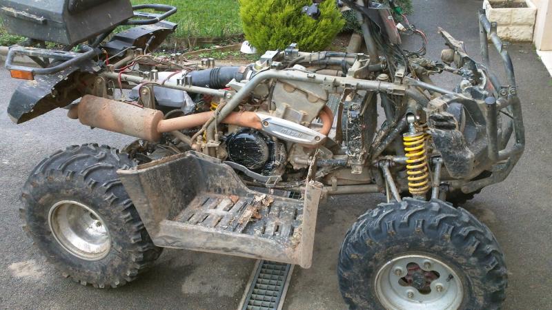

bon allez pour vous faire plaisirs Razz deux petites photo du retours de ma dernière sortir ou je suis tombé en rade j'ai même pas pris le temps de le nettoyer avant de le démonter mais justement je vais en profiter.

Message [popire] ma petite présentation tardive Répondre en citant
salut  bienvenue
magnifique masai que tu a la (enfin sur les premiere photo lool )
c'est quoi son probleme?
Jeu 15 Déc 2011 - 16:27
 c'est maintenant qu'il commence à avoir de la gueule
quels sont les symptômes ?
Jeu 15 Déc 2011 - 20:13
