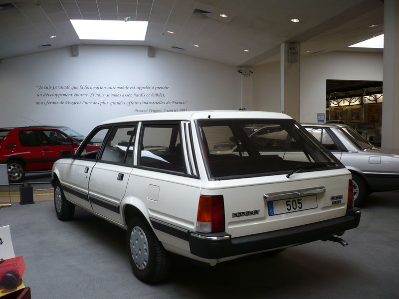

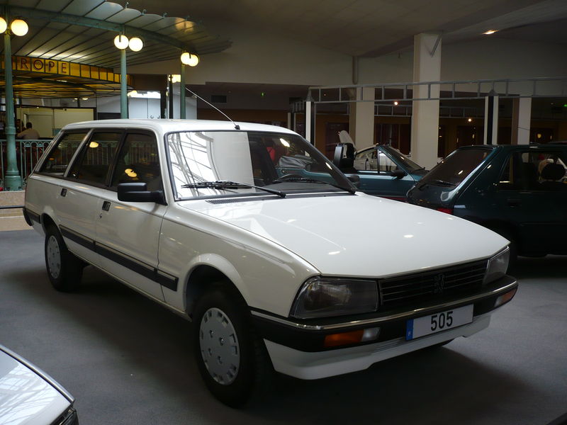

Je viens de tomber sur ton sujet...
Shocked  pas besoin de tomber le berceau, si tu as levé assez haut, tu peux tourner la boite et la sortir verticalement!
Moi, j'ai récupéré une 505 break cet été, pas tourné depuis 28 mois,sortie des ronces, nettoyage, charge batterie, un phare avant piqué de rouille à l'intérieur, le CT et roule !!!
J'ai attaqué par les 450 km pour rentrer chez moi (charger comme pour aller au bled), en arrivant, versé du stop fuite pour huile de boite et ça roule...
Depuis, 1 tonne de carrelage sur 140km, un canapé en 3 morceaux (2 dans le coffre et 1 sur le toit) des paquets de lambris et de tasseaux...
Ce véhicule grande longueur est au top!
Le produit stop fuite
La voiture...

salut doofy ! je n'avais rien pour relever aussi haut.
la 505 en diesel est increvable, moi aussi dans le même genre, j'ai eu l'occasion récemment d'une 404 plateau ct ok mais elle était essence...j'ai acheté que le fendeur qu'il tractait avec...

Dommage pour le levage, ça enlève bien du souci...
Pour la 404, tu aurais dû, elles sont de super utilitaires!
Perso, la 505 à 418 000 km et seule grosse réparation: la boîte dont la troisième a pété à 210 000, c'était une ambulance et c'est pour ça qu'elle a été vendue à son précédent proprio. Lui, a refait 204 000 avec sans soucis et moi, je la bichonne aujourd'hui. J'en suis super content et j'espère la garder encore longtemps...
